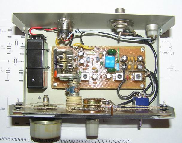

    Autor proponuje wykonanie prostego trójpasmowego odbiornika SSB na pasma krótkofalarskie. Początkujący entuzjaści krótkofalarstwa zwykle zaczynają swoją przygodę od budowy odbiornika na jedno pasmo. Zbudowanie wielobandowego odbiornika przysparza pewne trudności (zmiany zakresu pracy heterodyny przełącznikami powodujące również zmniejszenie stabilności drgań). Autor znalazł rozwiązanie tego problemu, wykorzystując fakt , że częstotliwości harmoniczne częstotliwości heterodyny dla niższych pasm amatorskich pokrywają się z częstotliwościami pasm wyższych. Heterodyna pracuje na zakresie 6,99-7,18 MHz, co odpowiada drugiej harmonicznej 13,98-14,36 MHz, oraz trzeciej harmonicznej 20,97-21,54 MHz.
    Autor opisuje szczegółowo budowę odbiornika, oraz strojenie, które nie jest wymagające (odbiornik powinien działać od pierwszego włączenia). Cewki zostały nawinięte na karkasach 7x7 i zawierają:
    - L2- L4 – 18 zwojów drutu DNE 0,13 – 0,23 mm. (odczep cewki L4 na 6 zwoju licząc od masy odbiornika)
    - cewka L1 nawinięta jest na dolnej części cewki L2 i zawiera 3 zwoje.
    Parametry odbiornika:
    - zakresy odbioru: 7 , 14 , 21 MHz
    - czułość 0,7 µV przy stosunku s/n 10dB
    - natężenie prądu pobierane z baterii 9V nie większe niż 10 mA
    - pasmo przepustowe filtra m.cz 300 – 2600 Hz
    Źródło: http://www.cqham.ru/trx92_13.htm

    Jest jedno małe ALE.
    Odbiornik homodynowy to dobry sposób na prosty układ do podsłuchania własnego nadajnika.
    Z reguły wrażenia początkującego amatora-konstruktora po uruchomieniu urządzenia są dalekie od jego oczekiwań
