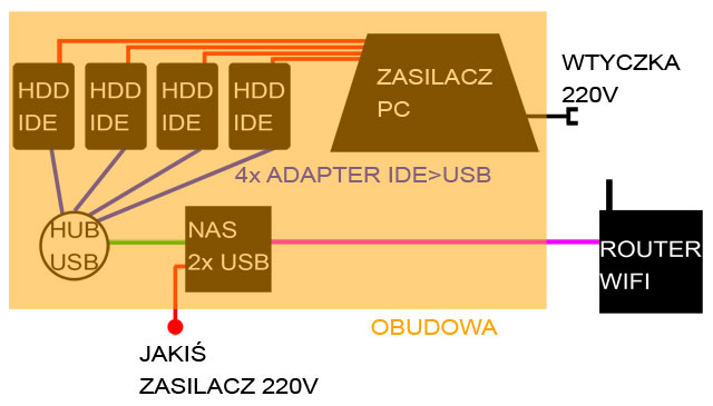

    mam pewne marzenie, niemal erotyczne ;)
    chodzi mi o stworzenie obudowy USB na kilka dysków ATA 3,5", szczytem było by jak gdyby to wszystko chodziło na wifi ;)
    można by do tego wykorzystać zasilacz komputerowy z zamontowanymi włącznikami na każde zasilanie dysku osobno (ze względu na oszczędność prądu i dysków ;) ) i hub USB do podłączenia wszystkich dysków jednocześnie. Ale co dalej?
    Może ktoś ma już takie coś i podzieli się wiedzą z laikiem.
    W grę nie wchodzi żadne podłączenie do komputera, ani też zakupienie kilku gotowych obudów USB.
    Z góry dziękuję za pomoc.

    Co do tego "dalej" to szukaj routerów wifi z USB (http://www.nokaut.pl/szukaj/router-z-usb.html), tylko nie wiem, czy uciągną więcej niż jeden napęd na raz. Druga sprawa, że jeśli chcesz "dzielić USB" za pomocą huba (jak najbardziej prawidłowo) to i tak dla każdego dysku musisz mieć osobną kieszeń lub przejściówkę USB -> mnożenie kosztów. A może są takie wielodyskowe kontrolery na USB? Ja się nie spotkałem, ale też nie szukałem (http://www.google.com/search?hl=pl&safe=off&client=opera&hs=6zg&rls=pl&q=usb+sata+adapter&aq=1&aqi=g4&aql=&oq=USB+SATA).
    Wiesz, nawet taki routerek wifi można nazwać komputerem - zazwyczaj mają one już całkiem konkretne procesory w sobie, i Linuksa :)

    znajomy ma taki router wifi asusa i nijak funkcja podłączanie dysku nie działa, nawet na forach o tym ponoć pisali. W efekcie powstała amatorska wersja softu do niego, ale też nie zawsze działa. Więc ta opcja odpada, tym bardziej że działa tylko z jednym dyskiem.

    ja już mam dyski ATA (IDE) (3szt. w porywach 4) i chce je wykorzystać, a nie kupować nowe, ale przy jak najmniejszym wkładzie finansowym

    To sprzedaj te 3 i dołóż do tego NASa. On już ma w sobie dysk. Innego stabilnego rozwiązania nie widzę.

    a co powiecie o takim zestawieniu
    ide > usb (z tym że zasilanie by było z oddzielnego zasilacza komputerowego na kilka dysków [z włącznikiem na każdy osobno] :) )
    http://allegro.pl/adapter-usb-dysk-2-0-ide-2-5-3-5-hdd-dvd-cd-wys24h-i1418885246.html
    hub 4x usb
    http://allegro.pl/4-portowy-hub-usb-2-0-do-pc-laptopow-vista-ak43-i1386292853.html
    do tego kostka nas z 2x usb (tylko nic nie napisali o specyfikacji zasilacza)
    http://allegro.pl/asmax-giga-nas-print-serwer-2xusb-krakow-sklep-fv-i1412352768.html
    wszystko to zamknąć w obudowę i podłączyć pod router wi-fi i... myślicie że będzie śmigać?

    Konstruuje taką bazę dysków jednak mój router nie widzi tych dysków. Podobno trzeba mieć dyski na Fat32
