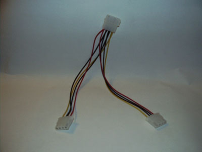

    Aha i czy mógłbyś mi napisać jak nazywa się ta część w zasilaczu co musiałbym ją dokupić żebym mógł podłączyć więcej katod.
    Katoda Revoltec, przeróbka jaką nazwę ma ta część?
  • #8 9051041
    gwidon997
    Poziom 24  
    Potrzebujesz rozgałęźnika Molexa. Tak na marginesie twój zasilacz to złom który do niczego się nie nadaje.
