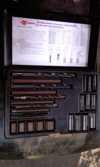

    #29 9053338
    brandy-p
    Spróbuj tych stożkowych wykrętaków, ich nie trzeba tak mocno wbijać, bo one same się wcinają. Tylko użyj dobrej marki, bo jak ukręcisz to głowica do rwania.
    #30 9053358
    kkknc
    Lewe wiertło i gwint drobnozwojny też lewy. Wkrecam następnie lewą srubę, to moja pierwsza linia obrony. Druga to zestaw do wykrencania würth zaraz dam zdjęcia, no i ich Rost Off.
    W końcu trafiło na mnie - urwana świeca
