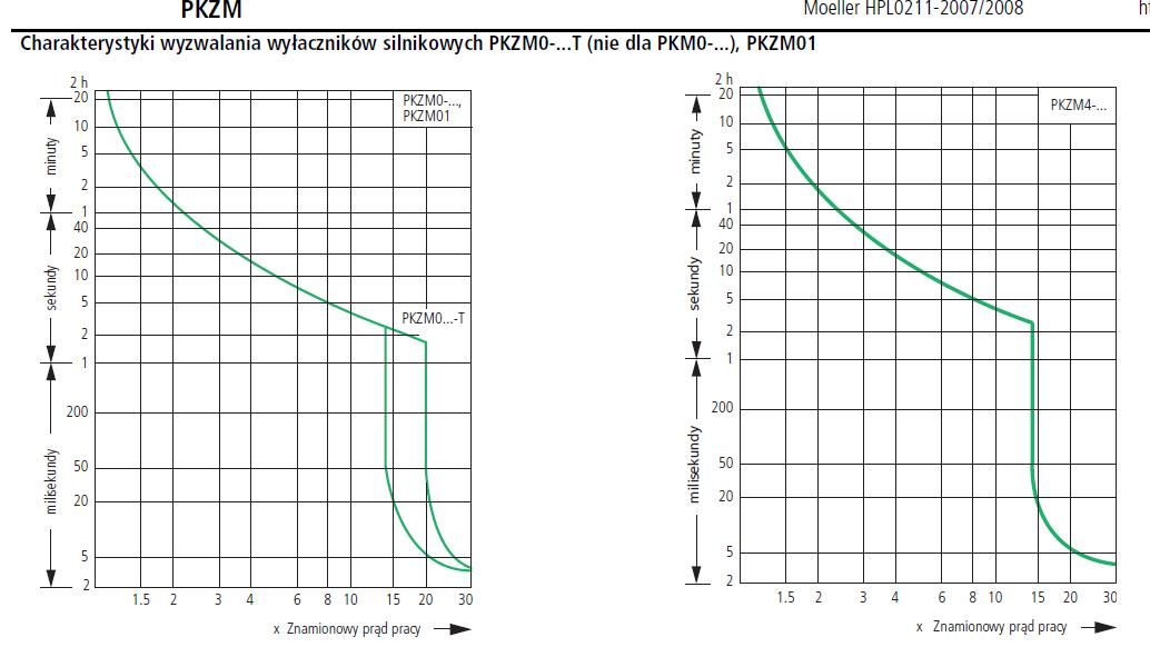

    Mam do zasilenia mały wentylatorek- silnik 3f, pobór prądu 0,6A.
    Kierując się tym prądem znamionowym dobrałem wyłącznik PKZM0-0,63 no i ustawiłem go na te 0,6A. Silnik połączony w trójkąt. Po załączeniu pochodzi z 3 sekundy i wybija zabezpieczenie. Jaka może być tego przyczyna? Podłączone na pewno wszystko jest dobrze ;) Zresztą puściłem na chwilę wentylator przez nadmiarowoprądowe B10 i śmigał bez problemu.
    Czy może być to spowodowane tym, że te 0,6A już jest blisko końca zakresu wyłącznika? Czy w takim przypadku lepiej dobrać o jeden rząd większy (0,63-1A) i ustawić np. na 0,7?
    Ah no i teraz mi się nasunęła taka myśl, jak spojrzałem na tabelkę moellera. PKZM0-0,63 ma moc maksymalną 0,12kW (następny w szeregu PKZM0-1 ma max 0,24kW), nie mam teraz przy sobie danych silnika niestety, więc nie sprawdzę, jaką ma, jutro dam znać. No i co w takim wypadku gdy np. prąd znamionowy jest te 0,6A a moc >12kW? Jaki PKZM0 dobrać?
    No i w ogóle jest sens stosować wyłączniki silnikowe przy takich małych silniczkach, czy zwyczajny nadmiarowoprądowy wystarczy?

    Jeśli termik ustawiony na 0,6A wyłącza po 3 sekundach silnik, który wg tabliczki znamionowej (chyba) na prąd znamionowy 0,6A to może być np.:
    1. silnik źle połączony (patrz tabliczka),
    2. silnik uszkodzony (chociaż autor tematu pisał, że bez tego termika chodził niby dobrze),
    3. termik mocno uszkodzony i reaguje bardzo nerwowo.
    Myślę, że trzeba sprawdzić czy dla takiego napięcia jak ma podłączony silnik może on być połączony w trójkąt. Autor mógł pochopnie połączyć w Δ bo myślał, że tak się robi dla zwiększenia obrotów.
    Poza tym warto zmierzyć (np. cęgami) jaki prąd pobiera silnik w czasie pracy.
    To da odpowiedź czy chory jest silnik czy zabezpieczenie.
