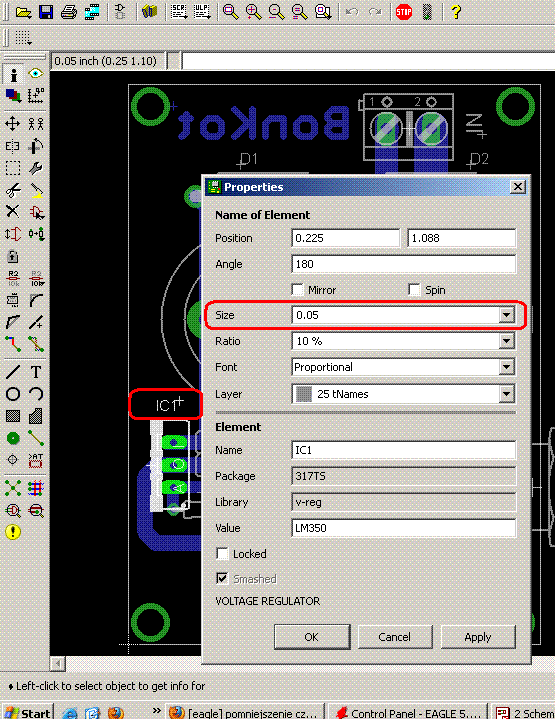

    Jeśli chcesz zmienić wielkość tekstu na pojedynczym elemencie, to wtedy należy włączyć funkcję "INFO" i kliknąć znacznikiem na nazwę elementu. Otworzy się w tedy okienko i w nim możemy ustawić żądaną wielkość (zaznaczone).
    [eagle] pomniejszenie czcionki

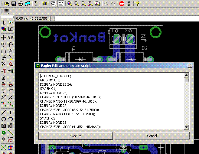

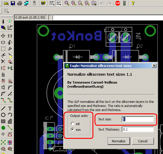

    Natomiast, jeżeli chcemy zmienić wielkość tekstu wszystkich elementów, korzystamy ze skryptu "normalize-text.ulp". W tym celu znajdujemy ów skrypt, zaznaczamy i klikamy "otwórz". Otworzy nam się okienko, a w nim możemy ustawić, w jakich jednostkach będziemy zmieniać wielkość tekstu (mm lub mil) i wielkość tekstu (text size). Po ustawieniu, klikamy "Normalize"
    i w następnym okienku "Execute"
