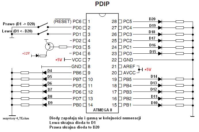

  • #6 9062496
    matii_speed
    sterowanie diod 20 led- kod atmega16 przenieś na atmega8
    Schemat nie będzie jakoś rozbudowany i program też nie musi. Na schemacie nie ma tranzystorów przed diodami
  • #7 9062960
    LordBlick
    Ten schemat jest tylko ściśle teoretyczny, nie można tak przeciążać układu, szczegóły w nocie katalogowej w sekcji "Electrical Characteristics". Zastosuj ULN2003 lub ULN2803 lub po tranzystorze NPN (np. BC547) na kanał z rezystorem 4,7kΩ na bazie, LED z rezystorem 360Ω÷470Ω w szeregu na kolektor, emiter do GND. Dodatkowo można dać 10kΩ na /RESET do Vcc.
  • #8 9063575

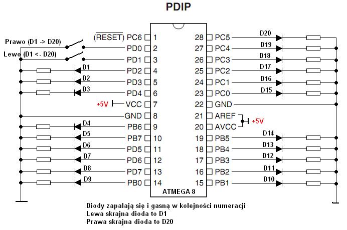

    #9 9067133
    Przemo1268
    Oto kod w języku C. Odnośnie schematu - będzie wszystko działało prawidłowo, gdy zastosujemy diody LED niskoprądowe (np. takie o prądzie 2 mA)
    /*	Czestotliwosc taktowania procesora 1 MHz (korzystamy z wewn. RC 1MHz)
     *	Procesor ATmega 8

    Witam,czy mogę zastosować taki tranzystor: BD135 bo takie posiadam wiem że są 1,5 A ale mi to nie przeszkadza prąd pobierany przez diody na kanał będzie ok 0,3 A, i chciał bym to zasilić z innym napięciem 12v.
    Będzie coś z tego? Proszę o wyrozumiałość dopiero się uczę.
  • #12 9074832
    LordBlick
    Lepiej będzie zastosować BC337-16 z rezystorem 4,7kΩ na bazie. BD135 wymagałby mniejszej rezystancji, ze względu na mniejszą β, co może doprowadzić do przeciążenia wyjść µC. Sprawdzone w praktyce - właśnie w pracy skonstruowałem coś podobnego do sterowania 8 lampkami ostrzegawczymi (LED 4x1W szeregowo z rezystorem 6,8Ω ) z 12V (instalacja el. samochodu).
  • #13 9075306
    matii_speed
    Tylko że chciałem zrobić z tego co mam na stanie u siebie.. Nie da się tego jakoś obejść?
  • #14 9075646
    Przemo1268
    Możesz jeszcze połączyć te tranzystory które posiadasz w układ Darlingtona (klik)
  • #15 9075736
    matii_speed
    Czyli 2x więcej tranzystorów?.. mam tylko 25 sztuk
    Light-I możesz podać jakiś link do tme o podobnych tranzystorach o których mówiłeś bo takich nie mają.
  • #16 9076016
    Przemo1268
    Te które masz (BD135) stosujesz jako główne a jako sterujące (to te, których bazy łączysz z uC) możesz zastosować inne NPN o mniejszym prądzie (np. BC547)
  • #17 9076285
    matii_speed
    To chyba i tak będę musiał kupić nowe.. I może najlepiej bezie kupić typu Darlingtona np TIP112 ?
  • #18 9076330
    Przemo1268
    może taniej wyjdzie ULN2003 jak radził Light-I jeżeli pobór prądu ma być ok 300mA. Tutaj masz 7 tranzystorów czyli potrzebujesz 3 takie układy. Cenowo wyjdzie taniej niż 20 tip112. Dodatkowo będziesz miał łatwiejszy montaż i mniejszą płytkę drukowaną.
  • #19 9106910
    matii_speed
    Mam problem z tym układem.. przez jakiś czas działa dobrze a później zaczyna wariować. Dzieje się tak jak podłącze Tranzystory.. próbowałem na tip112 i bdx33c chyba że robię jakiś błąd? podłączam tak jak na moim schemacie wyżej.
    mam też jeszcze ULN2004 ale nie miałem pewności jak to podłączyć.
    Ma znaczenie że pod diody podłączam 12V a procesor 5?
    Jak to zrobić żebym nie miał z tym problemu? diody biorą dokładnie 380mA
    I czy dało by rade trochę zmienić kod i zamiast diody D1 był by trzeci włącznik po którym włączeniu świeciły by wszystkie diody tak długo jak długo zwierał bym go do masy? wtedy układ sterował by 19 diodami.
    pozdrawiam

    W załączniku przesyłam poprawioną wersję firmware. Zmieniłem sposób sterowania diod (załączane od D1 do D19, gaszone od D1 do D19), dodałem także obsługę trzeciego przycisku, załączającego wszystkie diody. Filmik przedstawia działanie programu w układzie testowym. Odnośnie błędów w działaniu układu, przyczyna leży po stronie zakłóceń. Układ po załączeniu wszystkich diod pobiera ponad 7A prądu, dlatego należy zadbać o prawidłowy sposób łączenia elementów oraz doprowadzenie masy do poszczególnych elementów. Szczegóły wysłałem na PW.

    Nie rozumiem dlaczego nie polecacie podłaczanie diod bezpośrednio pod atmege. W datasheet jest zapis, iż wyjścia można bezpośrednio obciążyć wyswietlaczami LED. Sam nigdy nie stosowałem żadnych buforów dla diod LED podłączonych do atmegi i układy działają spokojnie i bez zakłóceń.
    Kolego, dlaczego podłaczasz diody pod 12V? Jaki to ma sens dla Ciebie? Bo jeśli możesz to podłącz po prostu pod 5V, mniej strat uzyskasz (mniej napiecia odloży się na rezystorach). Dla 5V (także podlaczonych pod atmege) polecam rezystor 300 - 330 Ohm. Daje to optimum zasilania standardowej diody (super jasnej czy innych wynalazków).
    Oczywiście dla wszystkich diod właczonych naraz jest to szczyt obciążenia, ale wg założeń nie będzie to trwać długo (albo nie doczytałem), a jesli chodzi o pojedyncze wejście to spokojnie wytrzyma z duzym zapasem (40mA maksymalny prad).
    Oczywiście lepiej byłoby to zrobić na buforach, ale to znacznie uprości układ.
  • #22 9122695
    Przemo1268
    W urządzeniu docelowym prąd pobierany przez diody na jeden kanał wynosi 380mA czyli po załączeniu wszystkich diod będzie to ponad 7A. Z tego powodu napięcie zasilania wynosi 12V, jest ono pobierane z mostka Graetza (brak stabilizacji).
    Chrobek:
    nie doczytałeś dokładnie noty katalogowej:
    The sum of all IOH, for all ports, should not exceed 300 mA
    Wartość tę bardzo łatwo przekroczyć. Jeżeli chcemy podłączyć 20 diod LED, każdą pod oddzielny pin, to przy prądzie 15mA sumaryczny pobór prądu samych diod wynosi 300mA.
