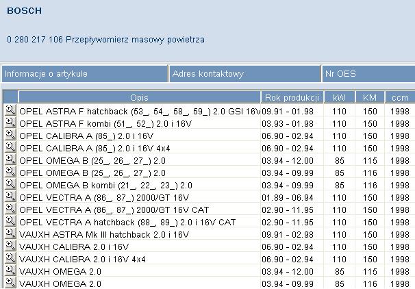

    Witam serdecznie.Mam małe pytanko na które jak na razie nie umie nikt odpowiedzieć nawet mechanik z serwisu.Mianowicie mam chyba walnięty przepływomierz (ułamała mi się mała blaszka w środku obroty spadają do 400 i po jakimś czasie się normują i wszystko się ponawia gdy wduszę sprzęgło oprócz tego auto jest mułowate)przywiózł mi taki jeden aparat przepływomierz od innego modelu ja mam omegę B 2.0 8v a on przywiózł 2.0 16v i po założeniu nic się nie zmieniło i teraz pytanie czy były inne parametry czy mam jeszcze coś walnięte?Z góry dzięki

    Nie będzie pasował ten przepływomierz . Poza tym nie pisz że w serwisie o tym nie wiedzą . Podpięcie pod komputer auta , powinno wyjaśnić wszystko .
