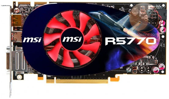

    Witam!!
    Mam Radeona 5770 512Mb z Asusa i chce do niego założyć chłodzenie ARCTIC COOLING ACCELERO S1 Rev2
    Niestety w opisie nie ma mojej karty graficznej, więc poszukałem coś na Google i przeczytałem, że da się założyć to chłodzenie, ale trzeba zrobić pewną modyfikację:
    http://www.overclock.net/air-cooling/625281-radeon-5770-accelero-s2-rev1-how.html
    Podałem link to tematu, w którym autor robi modyfikację tego chłodzenia i zakłada go na kartę- właśnie Radka 5770
    Jednak jest zauważalna różnica w budowie mojej i tamtej karty. Tamta karta ma procesor graficzny bliżej wyjść(HDMI, D-SUB itp.) zaś moja procesor graficzny ma bliżej wtyczki od dodatkowego zasilania.
    zdjęcie mojej karty:
    czy to chłodzenie będzie pasowało do mojego Radeona 5770??
    I teraz pytanie-czy do mojej karty graficznej wejdzie to chłodzenie bez modyfikacji???
    Za pomoc dziękuję!

    Rozmieszczenie elementów na PCB zależy od producenta karty, zazwyczaj większość rozmieszcza je sobie wg. własnego uznania, natomiast rzadziej zdarzają się przypadki gdzie twórca (nie producent) GPU narzuca gotowy projekt PCB, producentom. Może to wynikać z konieczności bądź wygody.
    Dla przykładu na moim HD 5770 rozmieszczenie elementów wygląda tak:

    skoro moja ma układ graficzny bliżej wtyczki od dodatkowego zasilania to chyba raczej wejdzie bez problemu??

    Rozmieszczenie otworow montazowych pasuje.
    Jednak Accelero jest dosc duze i np u mnie haczyl o giazdo TVOut. Musialem wyciac pare finow z radiatora by pasowalo.
    Ty masz jakos dziwnie z tylu umieszczone GPU, wiec Accelero (i wiekszosc chlodzen) moze ci wystawac z tylu karty dosc znacznie :/
    Moze tez wadzic przy ewentualnym oradiatorowaniu pamieci, jednak mozna wtedy zastosowac jakies inne, bardziej plaskie radiatory na niektore kostki.
    Polecalbym tez chlodzenie sekcji zasilania, gdyz na ogol mocno sie grzeja na wiekszosci kart z rodziny R3xxx/4xxx/5xxx/6xxx.
    I nie mysl ze w trybie pasywnym, bez wentylatora bedziesz mial fajne temperatury ;) Beda podobne do tych ktore masz w tej chwili.
    Ale po dolozeniu wentylatora, Accelero pokaze na co go stac :D
    Tylko ze 3sloty beda zajete pod karta :D
