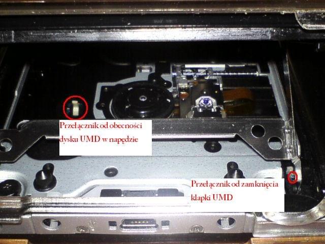

    Mam konsole psp kilka tygodni i po jakimś czasie w czasie gry pojawiały się komunikaty czy wrócic do menu głównego konsoli. Czy to może byc zalanie czy coś innego?

    Oprócz zwarcia na płycie głównej (mało prawdopodobne) może to być zwarcie na dolnej listwie z przyciskami HOME, VOL-, VOL+ itd lub któryś z dwóch czujników/styczników/przełączników przerywa (od obecności UMD w napędzie lub od zamknięcia klapki UMD).
