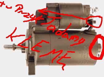

    Jestem kompletnym laikiem jeśli chodzi o auta, mam mały problem z rozrusznikiem.
    Podczas odpalania samochodu zdarza się dosyć często ze po przekręceniu stacyjki słychać specyficzny odgłos rozrusznika,kręcenie/buczenie i nie jestem wstanie odpalić auta,po kolejnym przekręceniu kluczyka, czasami już za pierwszym razem wszystko jest ok. Dodam ze stacyjka świeci normalnie nic nie przygasa, normalny rozruch.Akumulator ma 1rok, nowe świece, przewody wymieniane w zeszłym roku.
    Chciałbym przeczyścić styki rozrusznika ale nie mogę go zlokalizować(wiem ze to smieszne ale nic nie przypomina schematu z książki) jak by ktoś wskazał go na załączonym zdjęciu:

    Nie poradzi sobie kolega sam z tym rozrusznikiem proponuję udać się do elektryka. Albo kogoś kto się coś na elektryce zna. Prawdopodobnie szczotki się kończą. Szkoda rozrusznika. lepiej go szybko zrobić.

    Za silnikiem , szukaj i baw się , a potem zaciągnij do elektryka .

    Na zamieszczonym zdjęciu praktycznie nie widać komory silnika ale jeśli się nie mylę znajduje się on za silnikiem patrząc od przodu auta. Najlepiej pojechać po grubym kablu od + akumulatora on na pewno zaprowadzi do rozrusznika:)

    Odnalezienie rozrusznika nie rozwiąże problemu:

    Witam tak jak kolega wyżej napisał najprawdopodobniej skończyły się już szczotki :) Lecz to się da sprawdzić górną cześć przykładamy do akumulatora a do części zaznaczonej na rysunku przykładamy klemę podłączona do akumulatora w ten sposób sprawdzimy czy w ogóle rozrusznik jest sprawny :) VW Polo 1.0 98r. rozrusznik dziwnie kreci

    Gdybym nie wiedzial o co chodzi to nic bym z tego nie zrozumial, rozrusznik dziala tylko jak pisze czasami sie przycina i to moze byc wina tez automatu, ze nie wysuwa bendixa, ale nic Ci raczej nie da przeczyszczenie stykow, a skoro nie wiele wiesz o autach to nawet po wykreceniu nic nie sprawdzisz, chodz bedziesz mogl w rekach zaniesc do jakiegos warsztatu.

    Zgodnie z radami udałem sie do mechanika, który wymontował rozrusznik i zawiozl do specjalisty.Diagnoza "szczelony bendix" koszt 150zl.
