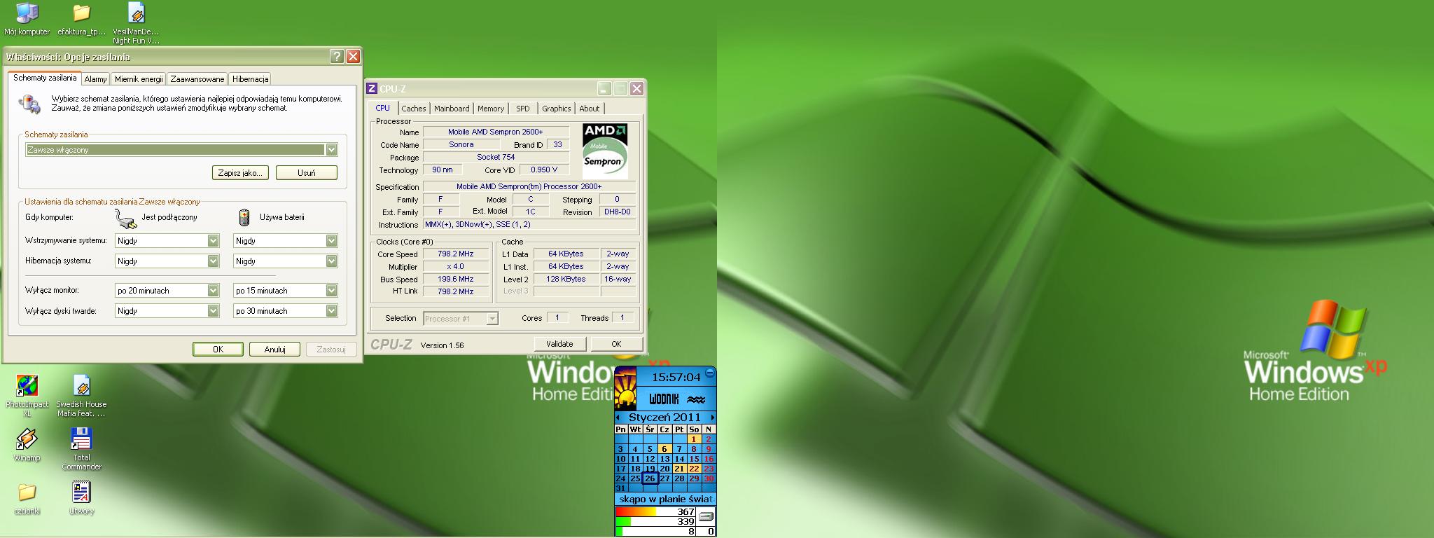

    Ten sempronik działa tylko chce dać mu większe możliwości bo on akurat jest zabierany ze mną na imprezy i chce aby mi się np. szybciej ładował system. Więc nie wiem dlaczego przyszło założenie że on nie działa ;).
    Co do ustawień proszę bardzo ze on ma 800mhz oto photo

    Przełącz zasilanie na zawsze włączony to się przekonasz, że nie ma 800MHz.
    Zobacz zresztą w everesta na minimalny i maksymalny mnożnik.
    A jak na zawsze włączony ma nadal 800MHz, to daj mu test Orthosem i zerknij raz jeszcze. Jeśli i to nic nie zmieni to pewnie zasilacz jest nie od tego lapka i pracuje w safe mode.
  • #6 9060633
    djjerrytjm
    przełączyłem i było dalej 800 Mhz według cpu-z a standartowa to 1600mhz wiem bo znam tego procka wsadziłem do niego tego athlona tylko chłodzenie musiałem dać na 70% min. bo sie grzał do 50 stopni ;) a teraz jest na 35 stopniach :) Jednak ten athlon64 3000+ nie ma 2.8 tylko 2.0GHz ale i to tak róznnica jak mi wtedy mobilny procek Sempron non-stop pokazywał 800 mHz
