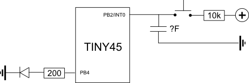

    Witam! (Dobry wieczór?)
    Przeczesałem "cały internet" i znalazłem wiele rozwiązań mojego problemu, ale żadne spośród tych, które zastosowałem nie przyniosło oczekiwanych rezultatów. A problem - może się wydawać - jest banalny, gdyż chodzi o obsługę zewnętrznego przerwania ze zwykłego tact switcha.
    Mikrokontroler steruje za pomocą PWM jasnością diody. PWM działa (lub jak kto woli: "gro i burcy") i to nie jest tematem tego wątku. Przyciskanie switcha powoduje przejście w kolejne tryby jasności (różne wypełnienie PWM) oraz wyłączenie diody.
    Zastosowałem sprzętową filtrację zakłóceń ze switcha. Problem polega na tym, że gdy nie zastosuję kondensatora (schemat), zachodzi debouncing, a przerwanie jest wywoływane wiele razy. Gdy go zastosuję, uC reaguje przerwaniem na co 10-te wciśnięcie switcha.
    [attiny45][C/AVRgcc] Przerwanie z tact switcha - debouncing
    - Czy konfiguracja obwodów jest poprawna?
    - Jak dobrać wartości rezystora oraz kondensatora?
    - Czy zastosować programowy debouncing? Jak powinien wyglądać poprawny kod?
    - Jak w ogóle (z zachowaniem elektronicznego ZEN) podłączyć i obsłużyć zwykły switch w C?
    Poniżej zamieszczam kod źródłowy programu. Jest do bólu prosty. Zwracam się z prośbą do forumowiczów o garść porad dla początkującego ;-)
    Dzięki!

  • #2 9053301
    zumek
    overheat napisał:
    ...Przeczesałem "cały internet" i ...
    ...niepotrzebnie. A wystarczyło dokładniej przestudiować budowę portu w dokumentacji swojego uC, by dowiedzieć się, że w takiej konfiguracji jaką masz, to pin PB2/INT0 wisi sobie w powietrzu (HiZ). Jak wciśniesz przycisk i kondensator jest rozładowany, to masz jedno zbocze 'rising', a po puszczeniu przycisku i jego ponownym wciśnięciu nic się nie dzieje, bo kondensator nie ma się jak rozładować.
    Zajrzyj do dokumentacji i przemyśl jeszcze raz swój projekt.

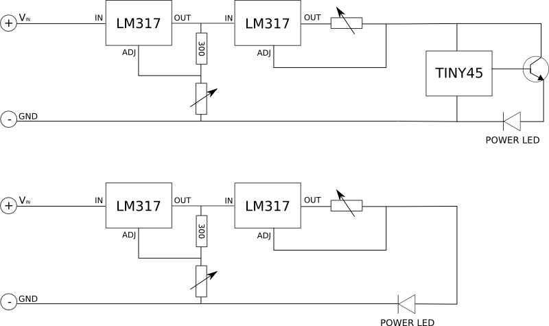

    OK. Switch rozwiązany. Mam natomiast o wiele większy problem:
    Attiny45 steruje przez tranzystor (układ Darlingtona) diodą mocy (3W, do ~300mA). Chcę zasilić cały układ. Skonstruowałem (rysunek) na układach LM317 stabilizator napięcia oraz prądu.
    Rysunek pierwszy: Okazuje się że w zależności czy dioda jest włączona, bądź wyłączona, napięcie w układzie waha się od ~3 do 6V. Druga sprawa jest taka, że dioda świeci bardzo słabo. Prąd który przez nią płynie jest rzędu max. 150mA (50% mocy). Nawet jeśli zrezygnuję ze stabilizatora natężenia, to stabilizator napięcia ogranicza mi prąd wpływający do układu.
    Rysunek drugi: Nie jest to problem sterowania przez uC, gdyż dioda podłączona bezpośrednio do stabilizatorów również słabo świeci.
    Jak jednocześnie uzyskać w układzie stabilne ~3.5V (bez wahań przy diodzie włączonej/wyłączonej - dla poprawnej pracy uC) oraz prąd rzędu 300-320mA na diodzie (ale nie więcej, aby jej nie spalić)?
    Powinienem zupełnie osobno zasilić uC przez układ stabilizujący napięcie, a osobno diodę stabilizatorem natężenia? Czy wówczas tranzystor pomiędzy takimi dwoma "subobwodami" będzie mógł działać jak switch?
    // edit: na rysunkach pominąłem wiele elementów (żeby nie zaciemniać) jak np. kondensatory-odszumiacze, rezystor przy tranzystorze, etc.
  • #18 9062085
    janbernat
    Na pewno zasilić oddzielnie procesor- napięciem stabilizowanym.
    LM317 ma ogranicznik termiczny- więcej nie pozwoli.
    P.S.
    LED w kolektorze z opornikiem ograniczającym prąd.
    Bo zobacz- spdek napięcia na złączu 0.6V albo na darlingtonie ze 2V.
    Na LED- jeszcze 2.5-3V.
    To jak ten biedny procesor zasilany z 5V ma to wysterować?
  • #19 9062529
    overheat

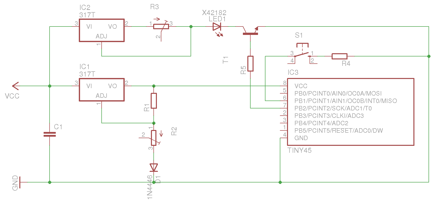

    Na ten moment układ wygląda następująco:
    Jednak gdy go włączyłem jeszcze bez diody D1, to mało co uC nie wyparował (sic!). Rozumiem, że duży prąd "produkowany" przez górny LM317 wdarł się do układu z uC? Czy powinienem również dać diodę ograniczającą "cofanie się" prądu przy GND uC przed kolejną próbą? Co zrobić wówczas z tact-sitchem? To miałeś na myśli?
  • #20 9065162
    janbernat
    Skąd Ty bierzesz takie schematy?
    Co robi dioda przy IC1?
    Po co Ci źródło prądowe (IC2) do zasilania LED?
    Podłącz IC1 zgodnie z notą katalogową, ustaw 5V i dopiero wkładaj procesor.
    Wyrzuć IC2 i zamiast tego wstaw rezystor o wartości (Uzas-Uled)/Iled.
    Między bazę a masę tranzystora wstaw opornik 10-100k na wszelki wypadek.
  • #21 9067201
    Fredy
    Dioda D1 spowoduje tylko to że napięcie będzie zależeć od temperatury. Wywal ją koniecznie i tak jak pisze mój przedmówca - zanim włożysz procek ustaw niepiecie 5V na procek. Drugi układ pełni funkcję ogranicznika prądu maksymalnego.Rezystorem R3 będziesz ustawiać prąd max według zależności Imax=1.25/R3.
    No i koniecznie dodaj drugi tranzystor aby zrobić Darlingtona albo musisz zastosować tranzystor o b.dużej becie. Musisz ustalić włąściwą wartość rezystora bazowego ( nie może być on zbyt dużej wartości - szacunkowo R=Idiody/ beta tranzystora.
    Znacznie lepiej byłoby przerobić ten układ na sterowanie tranzystorem PNP. Wtedy procek by zwierał bazę do masy , a w takiej konfiguracji procek może sterować większym prądem.
  • #22 9067239
    overheat
    Faktycznie. Macie rację - poprawiłem układ w/g rad i działa o wiele lepiej. Z perspektywy jednej nocy, schemat który załączyłem faktycznie wygląda zabawnie ;-) Warto się czasami przespać z problemem.
