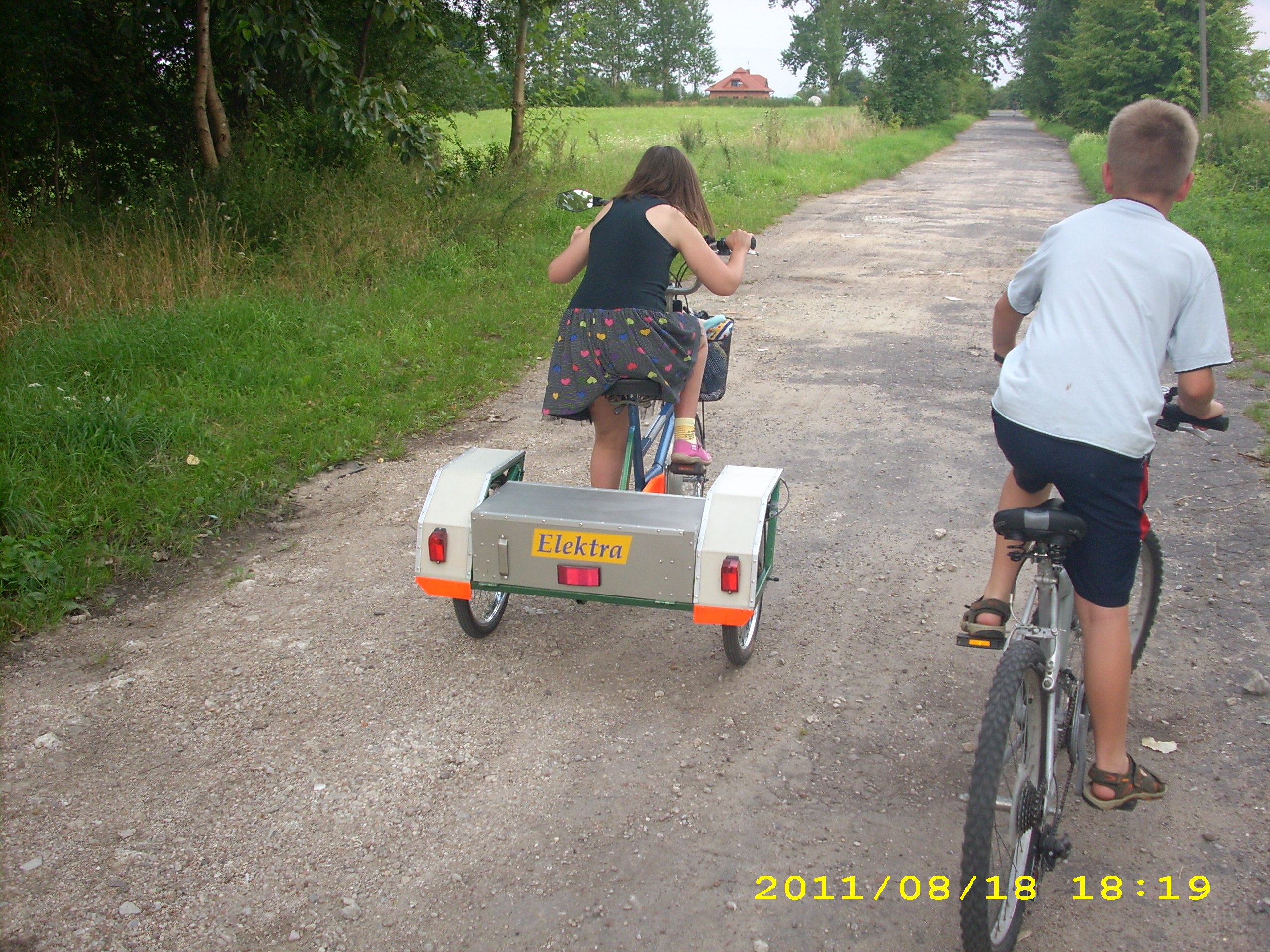

    DarekK.
    Posty: 139
    Pomógł: 11
    Ocena: 23
    Witam, może moje parametry coś Ci pomogą. Mam do pracy 11 km. Dojazd e-rowerem zajmuje 24-31 minut, zależy od wiatru. Jeden silnik 250W/24V, koła 20" od składaka. Akumulatory 24V/7Ah + 24V/7Ah. Silnik uruchamia się porozpędzeniu roweru do 10 km/h i bez regulatora rozpędza pojazd do max 26km/h. Zasięg 7 km na jednej parze akumulatorów(24/7) i przełącznikiem przełączam na drugą parę.
    Jak zbudować rikszę z napędem dla 2-3 osób? Opinie i sugestie
    To miałbyć trójkołowiec dla mojej niepełnosprawnej córki. Ale pomyślałem, że przy okazji mogę przetestować napęd elektryczny, gdyż buduję następny trzyosobowy pojazd z czterema silnikami 250W.

    DarekK.
    Posty: 139
    Pomógł: 11
    Ocena: 23
    Witam, to będzie jednak czterokołowiec. Podwozie uniwersalne. Układ kierowniczy elektryczny - możliwe zdalne sterowanie. Właśnie montuję do w/w trójkołowca nowy testowy napęd. Dwa silniki na jedno koło jezdne, lewe na zdjęciu. Poprzedni napęd, testowo, przejechał 500 km. Napęd na lewe koło jeden silnik - prawe jest napędem nożnym. Ten nowy napęd ma mi da odpowiedź, czy wytrzymalsze jest przeniesienie napędu na koła jednym łańcuchem czy dwoma. Zmieniłem też przekładnię. Zasilanie wzrosło do 48 V. Na razie tyle, idę spawać.
