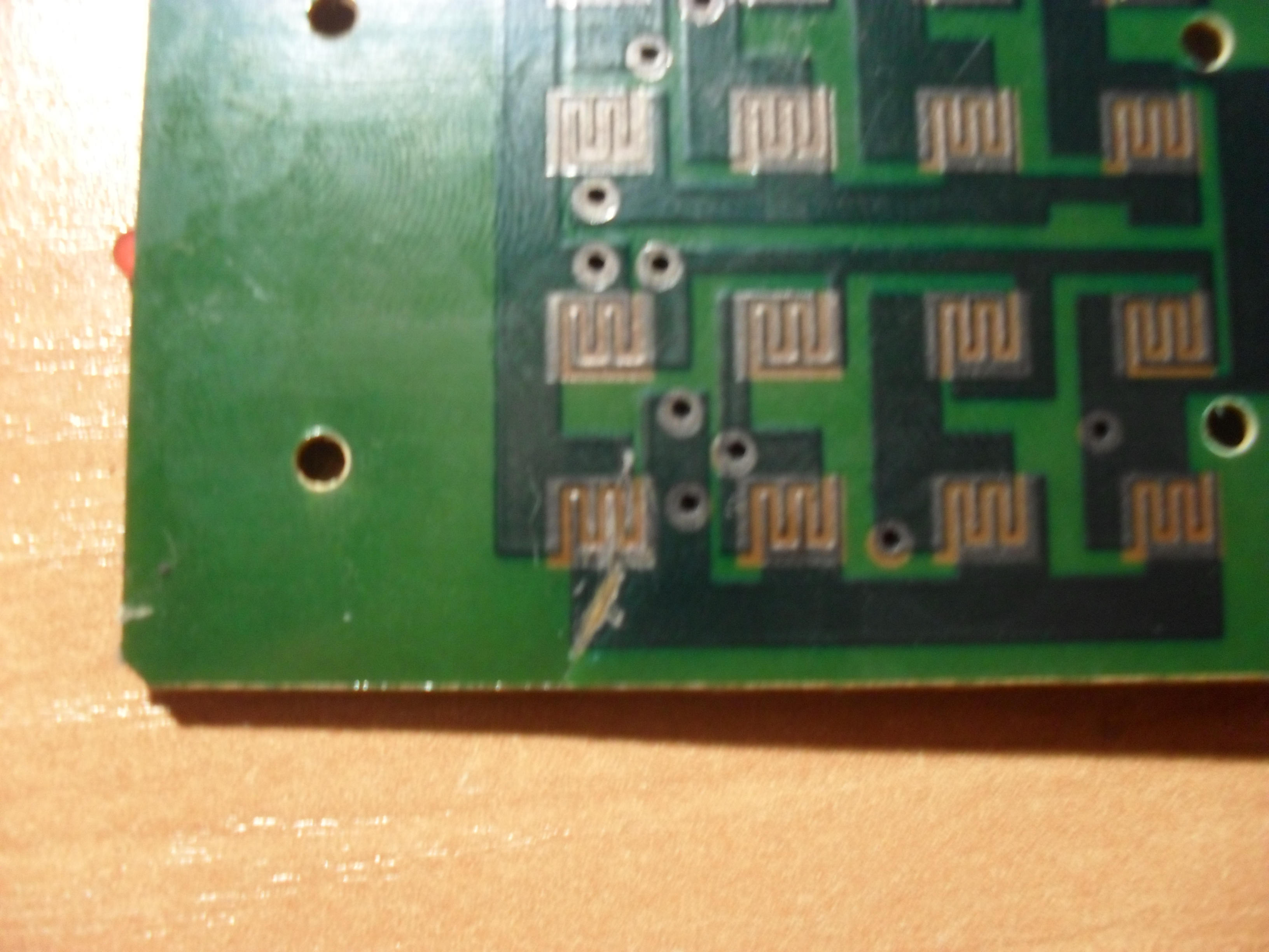

    Witam. Muszę naprawić pilot, w którym jest pęknięta płytka PCB. Wcześniej nie działało ok 6 przycisków a po naprawieniu ścieżek nie działa jeden najważniejszy - ON/OFF. Podejrzewam, że to dlatego iż płytka jest pęknięta właśnie przy tym przycisku. Od strony ścieżek sprawa była prosta bo dało się to zlutować a nie wiem jak naprawić "ścieżki" (nie wiem jak to się nazywa) od strony gdzie przychodzi klawiatura.
    Załączam zdjęcia, które mam nadzieję pomogą.

    Klej/lakier grafitowy załatwi sprawę.

    Można kupić w sprayu grafit i napylić na uszkodzoną ścieżkę - powinno pomóc.

    Nie wiem czy będzie to dobre ale można dać krótki drucik i przykleić go do płytki taśmą przezroczystą. Ja takim sposobem naprawiam przepalone ścieżki.
