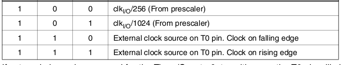

    Na początku zaznaczę, że siedziałem nad tym ostatnie 3 dni. Jestem z tego powodu CHOLERNIE WKURZONY.
    Ostatnie doświadczenia z kompilatorem AVR-GCC i obsługą TIMER0 i TIMER2 doprowadziły mnie do konkluzji, iż w Nocie Atmegi128 lub w headerach jest błąd.
    Spójrzmy na tabele preskalera TIMER2.
    [ATmega128L][AVR-GCC] Zamienione TIMER0 i TIMER2

    Zmienił się tylko preskaler. Zgodnie z tabelą, będzie to 128.
    Czy program zadziała? Tak! Jaki będzie preskaler? Nie... nie 128
    Będzie to 1024.

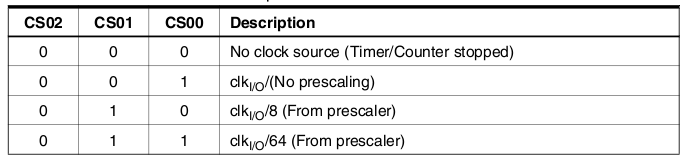

    Następna tabela wyjaśni czemu tak jest. Jest to preskaler TIMER0:
    Teraz popatrzmy co się stało.
    Ustawiając preskaler na 1024 tak naprawdę ustawiliśmy go na zewnętrzny sygnał zegarowy T0.
    Poniższy program udowadnia, że to najprawdopodobniej błąd w nocie katalogowej.
    Przerwanie wykonuje się poprawnie.

    Jest komentarzem ponieważ w tym przykładzie nie używam przerwań. sprawdzam czy licznik w ogóle ruszył:
    if (TCNT2 > 100)
             PORTC &= ~_BV(PC2);
    Nie spodziewałem się, że w tak krytycznej sekcji datasheetu może być błąd.
    W mojej wersji noty katalogowej (pobranej ze strony atmela, jako najnowsza) najpierw jest opisany licznik TIMER2(8bit), potem TIMER1(16bit) i TIMER3 (dodatkowy 16bit), a na końcu TIMER0. Od początku coś mi nie pasowało.
    Pozatym w opisie rejestrów TIMER2 i TIMER0 na początku leci (dla TIMER2):
    TCCR2
    TCNT2
    OCR2
    a tutaj zamiast TIMSK i bitów TOIE2 jest przedstawiony bit TOIE0
    to samo z kolejnością rejestrów w opisie TIMER0:
    TCCR0
    TCNT0
    OCR0
    i tutaj TOIE2
    Wskazuje to, że Atmel pomylił rejestry i nazwy timerów. Programując zgodnie z notą, ustawiamy złe wartości preskalera.
  • #4 9058307
    mirekk36
    Ja mam notę PDF do tego procka z 2004 roku i jest w niej wszystko OK ;) .... ale teraz aż z ciekawości zajrzałem do tej noty ze strony Atmela z roku 2010 i rzeczywiście jest "drobna" pomyłka - polega tylko i wyłącznie na tym, że w spisie treści opisany jest Timer2 a wszystkie informacje opisane dotyczą timera0 ;) .... i później opisany jest Timer0 a za to wszystkie informacje dotyczą timera2 .... mała masakra im wyszła bo nawet nazwy rejestrów są pozamieniane w tych rozdziałach ale już np numery tabelek się zgadzają z tą starą prawidłową notą z 2004 roku ;) .... czyli wystarczy czytając o Timer2 myśleć o Timer1 (podobnie z kolejnym timerem 8bit) i będzie wszystko dobrze albo....
    .... albo zassać starszą notę PDF
