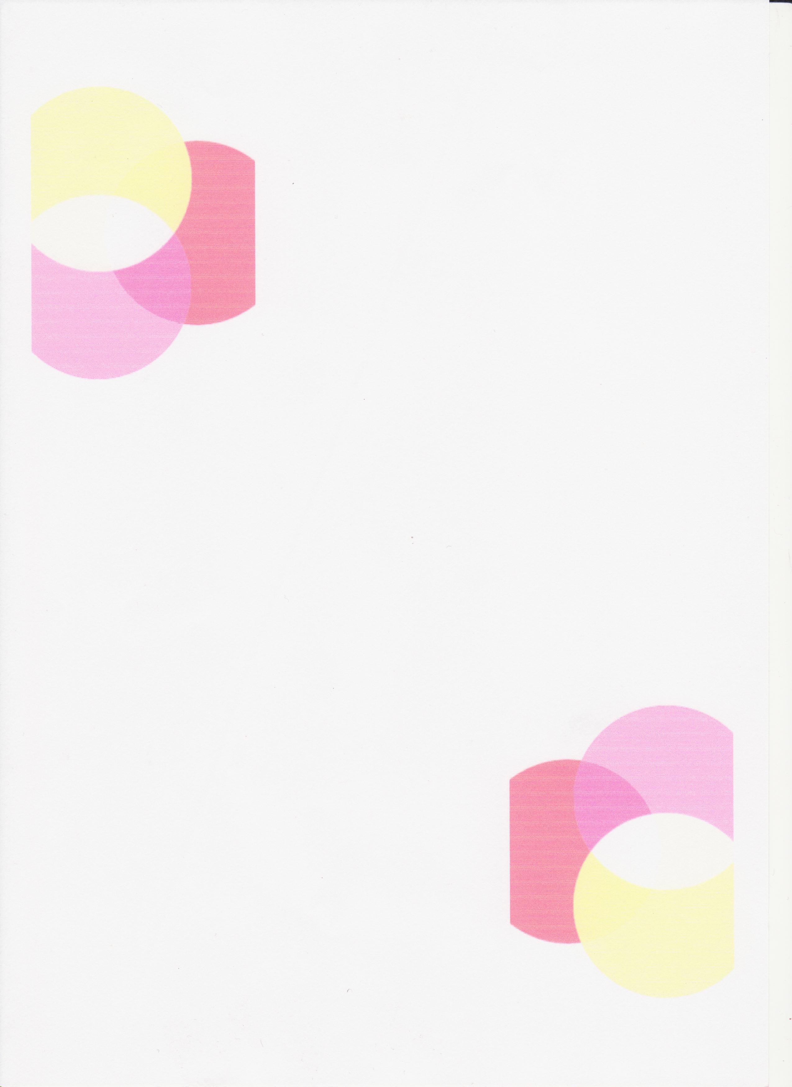

    Witam ostatnio regenerowałem kartridże do drukarki modele pg 40 i cl41. Kolor czarny jest w porządku odpowiednia czerń bez żadnych skaz, problem dotyczy katridża kolorowego, nie drukuje wszystkich kolorów np. zielonego, niebieski jest bardzo czerwoniawy. Da sie jakoś to ustawić w balansie kolorów, czy jest to wina tuszu może kartridża ?

    Czerwony kolor przelał się do koloru niebieskiego. Kartridż do czyszczenia i ponownej regeneracji, ale kolory raczej już nie będą idealne.
