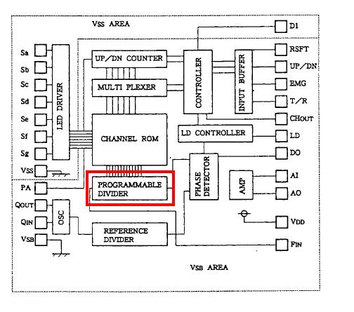

Midland 77-099 pracuje od 27.600-27.990 Jak zejść o 640 kHz?

    SP5ANJ
    Spoczywaj w Pokoju
    Upalone wejście binarne/programowalne w dzielniku (na czerwono) :
    C5122 do wymiany. :cry:
    pozdrawiam.

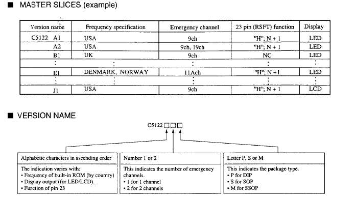

    sp6
    Zobacz co jest napisane na syntezerze oprócz C5122.Procesor ten ma zaprogramowany dzielnik i wykonywany jest w kilku wersjach.Patrz foto.Midland 77-099 pracuje od 27.600-27.990 Jak zejść o 640 kHz?
  • #9 9063289
    sq6ade
    Poziom 40  
    Po wymianie na scalaka na taki z ROM EU podstroisz VCO , obwody oraz 10,240 w zerówki i będzie hulać.
