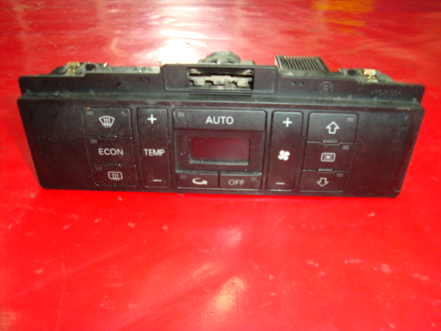

    Witam wszystkim mam zamiar wymienić konsole srodkową co za tym idzie klimatronik z 97r na 2000r wtyczki pasują tylko nie dziala podświetlenie i jakieś błędy czy mial by ktos schemat wyjść klimatronika z 97 i z 2000r odwdzięczę się pozdr

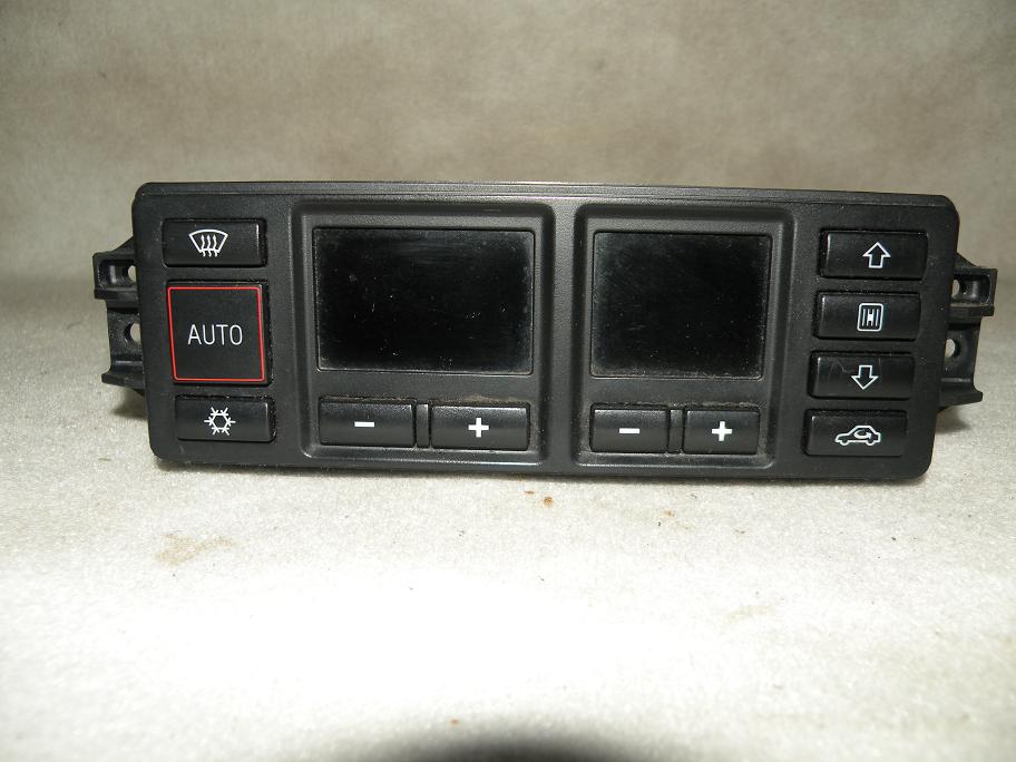

    Schemat klimatronika do wersji 1996 oraz 2001. Po wymianie klimatronika na poliftowy niestety ale nie bedzie on działał poprawnie. silniczki krokowe prze lift 7-7,6V polift 12V przedlift sterowanie obiegiem wewnetrznych podcisnieniowe polift silniczkiem krokowym polift ma jeszcze 2 dodatkowe czujniki temp których nie ma w przedlifcie. itd

    Jaki rodzaj sygnału wystawia sterownik (panel) klimatronika na komputer silnika? Czy to jest po prostu +12V załączenia klimy i do tego +12 na wejście klimy przez włącznik pełnego otwarcia dolotu w pedale gazu - to wystarczy? Czy sygnał kompresora jest tak naprawdę niezbędny?
    Chciałbym zamontować automat. klimatyzację do Audi 80 i chyba najlepiej wtedy założyć mi sam środek z B5, przy czym o parowniku wiem, że musi być B3/B4.
