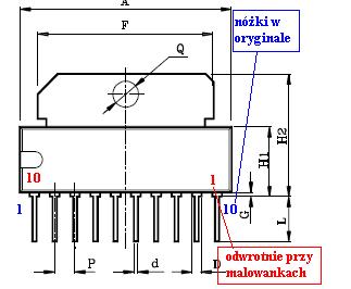

    Wiele się napisało o zamienności końcówki KIA7217 i jego zamienników np. UTC7217, lub odwrotnie.
    Miałem teraz ciekawy problem z Radiem jak w temacie. Radio nowe, kolega po zakupie bez zastanowienia włączył do ciężarówki i oczywiście spalił. Jednym ze spalonych elementów była właśnie UTC7217. Jakie było moje zdziwienie kiedy okazało się, że KIA jako zamiennik nie chce poprawnie pracować. Żaden układ, który miał połączenie 5 pina z "motylkiem" nawet się nie odezwał, natomiast te układy które miały połączenie "motylka" z 9 pinem działały w miarę poprawnie, choć (miałem tylko 2 szt) po kilku minutach się spaliły. Zmuszony byłem dokonać przeróbki i włożyłem TDA2003.
    Aby rozwiać wątpliwości miałem chyba z 15 szt tych układów z różnych zakupów i wiele z nich było z 5 pinem ale i były takie które nie miały żadnego kontaktu (malowanki).
    Czy ktoś potrafi mi wytłumaczyć o co to właściwie chodzi, bo na różnych forach jednoznacznie panuje opinia co do zamienności tych układów.

    Aby rozwiać wątpliwości KIA i UTC są zamienne. Trzeba tylko sprawdzić czy dany układ ma izolowaną czy nie blaszkę radiatora. To że nie chcą u Ciebie dłużej popracować połączyłbym z genezą powstania usterki. Ciężarówka=24V≈uszkodzenie UTC ( i nie tylko)≈przegrzanie ( uszkodzenie) trafa modulacyjnego≈uszkodzenie KIA.
    TDA trochę podziała ze względu na zabezpieczenie termiczne wewnątrz struktury ( z różnym skutkiem).
    Te KIA które mają połączony 9 pin z radiatorem można przykręcić bezpośrednio do obudowy, na 10 pinie powinno być ok. połowy napięcia zasilania. Grzegorz.

    Również sądzę ze utc i kia są zamienne zawsze podstawiam KIA i nie było żadnego problemu . Jednak na tą chwile b. trudno kupić KIA "nie malowankę" w większości sklepów są podrobione na pierwszy rzut oka nie do odróżnienia od oryginału... po wstawieniu jest cisza i pełne napięcie na wyjściu. w magnumie musi być uszkodzone coś jeszcze. Jeśli posiadasz wstaw jakiś stary wylut z jakiegoś ze złomowanego radia.

    Koledzy coś jednak musi być na rzeczy, ponieważ mam kilkanaście sztuk KIA z różnych zakupów i do tej pory nie miałem z nimi problemów. Owszem znalazłem też kilka malowanek. Ale generalnie również stosowałem zamiennie i nie było problemów. Wstawiałem również KIA z wylutu, było podobnie, jak miał podłączoną blaszkę z pinem 5 za chiny nie ruszył i jak pisze kolega od razu pełne napięcie na wyjściu, jak znalazłem blaszkę na pinie 9 ruszył ale bardzo się grzał. Zgadzam się, że również może być trafo uszkodzone, chociaż TDA chodzi nic takiego się nie dzieje, z tym jednak, że musiałem wstawić stabilizator 9V do jego zasilania, inaczej modulacja była niezrozumiała.

    To ja podpowiem coś o KIA7217.
    W sierpniu 2010 zakupiłem 10 sztuk tej samej partii i tylko jeden był dobry.
    Szukałem dlaczego i znalazłem :
    Magnum MX i końcówka UCT7217.

    SP5ANJ ten motyw znalazłem w "szukajce" i sprawdziłem u mnie. Nie znalazłem "odpowiedników" albo miał połączenie (5 lub 9) albo w ogóle. Żadna zmiana 180 stopi nie pomagała.

    Tak jak napisał SP5ANJ są wersje "odwrócone" KIA, izolowane i nie izolowane.Na marginesie: radio proste jak budowa cepa, szkoda tylko że nawalone "krosów" jak u cyganki w tobołku i oznaczenia elementów nie pokrywają się ze schematem, poza tym całkiem przyjemne w odsłuchu więc chyba warto naprawić.
