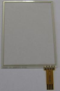

    Witam Wszystkich zainteresowanych tematem.
    Otóż mam problem od dwóch tygodni męczy mnie pewien problem, a dokładnie zmuszenie ekranu dotykowego do współpracy z ATMega16. Ekran z telefonu HTC Tytn, kupionego na alledrogo za 20zl.
    Ekran dotykowy (rezystancyjny) sprawdziłem omomierzem X+ i X- oraz Y+ i Y- jest ok (reaguje zwiększoną rezystancją na dotyk).
    [ATMEGA16][C] Panel dotykowy - jak oprogramować.
    Panel jest podpięty z ATMegą pod PA1: x-, PA4: x+, PA2: y+ i PA3: y-.
    AVCC podpiety przez kondensator 100nF do masy i dławik 10uH do VCC (zgodnie z dokumentacją Atmela - AVR341: Four and five-wire Touch Screen Controller), GND=GND oraz AREF 100nF.

  • #17 10218804
    elmielony
    Witam, będę robił podobny projekt. Zastanawiam się nad połączeniem taśmy z panelu dotykowego do płytki. Czy są odpowiednie złącza które można na stałe przylutować do płytki i tylko włożyć taśmę z panelu. Za wszelki informacje dziękuje. Pozdrawiam.
  • #19 10220027
    pywoo
    W moim przypadku złącze było dostarczone razem z panelem dotykowym.

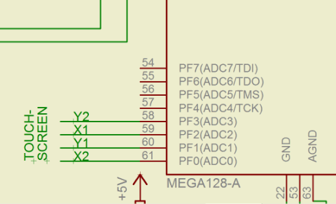

  • #29 12165704
    MardukGD
    Przepraszam za odkop, ale mam pytanie. Czy nie można np. podłączyć dwóch z tych pinów touch panelu na stałe do Vcc i użyć do odczytu pozycji X i Y (no i przy okazji Z) tylko dwóch wejść uP (zamiast czterech)?
