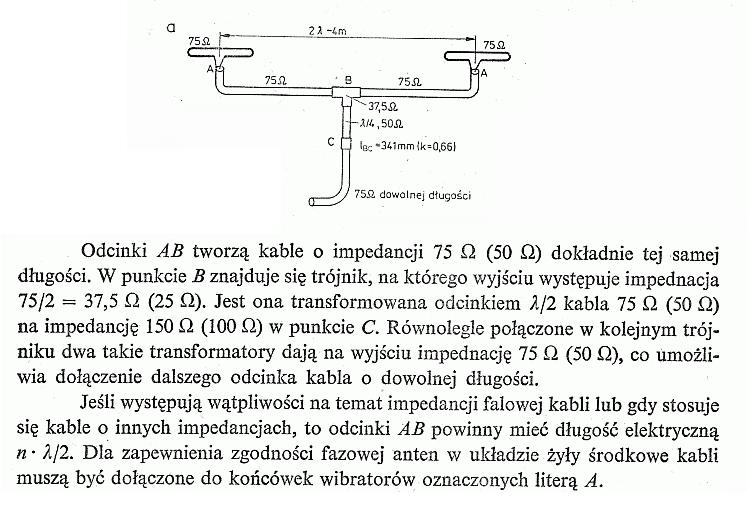

    Chodzi mi po głowie używanie jednocześnie dwóch jednakowych anten samochodowych.
    Mam jak raz dwie Gammy II i nie bardzo mam co z nimi zrobić.
    Miałyby stać na obu tylnych błotnikach.
    Może słabo szukałem, albo niemota ze mnie, ale mimo, że przejrzałem wiele postów, dalej mam wątpliwości.
    Proszę nie odsyłać mnie do pozycji p. Bieńkowskiego, bo ten to mi dopiero w głowie namieszał...
    Czy sprzęgacz pierścieniowy jest odpowiedni w tym momencie?
    Czy jest jakieś prostsze rozwiązanie?
    Coś mi się obiło o uszy, że można to wykonać w sposób umożliwiający zmianę charakterystyki promieniowania...
    Proszę nie pisać, że to nic nie daje i w ogóle po co mi to...
    Dzięki

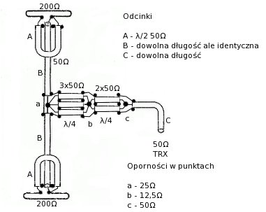

    Ciekawe jak chcecie zfazować 2 anteny 50Ω do radia i kabla 50Ω
  • #5 9062928
    c2h5oh
    Moderator
    Wspomniana wcześniej literatura:
    Autor: Bieńkowski Zdzisław. Tytuł: Poradnik ultrakrótkofalowca strona 880 i 881.
    Fazowanie anten samochodowych
    Podane w przykładzie wyliczenia odnoszą się do pasma 2 m jednak nic nie stoi na drodze by je przeliczyć na każdą inną częstotliwość.

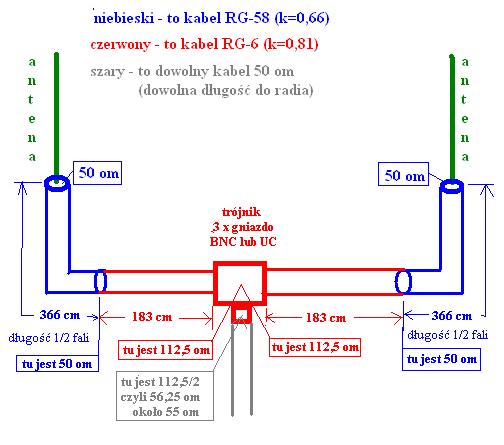

    To może i ja dodam rysunek z obliczeniami do anten CB z impedancją 50om - aby fazowanie było również na poziomie 50om :
    Przepraszam ale grafikiem komputerowym nie jestem.
    Przypomnę, że stosując złącza UC czy BNC, należy pamiętać, że długość linii koncentrycznej jest liczona środkowej części złącza (środek mechaniczny, ponieważ gniazdo czy wtyk - także mają własne długości mechaniczne).
    Obliczenia są dostosowane do popularnych kabli RG-58 i RG-6.
    RG-6 ma współczynnik skrócenia k= 0,81 ale już "zwykły kabel do TV" z pełną izolacją (nie pianka) ma k=0,66.
    Złącza na RG-58 i RG-6 - UC czy BNC - są do kupienia w hurtowniach RTV (np. w dipol-u).

    Jeżeli chodzi o moje wyliczenia, to są one dla impedancji falowej anteny 50om.
    Niestety anteny skracane na CB, bardzo często nie mają tych 50om. :cry:
    Napiszę , że 80% anten na CB ma inną impedancję, niż ta deklarowana na karcie katalogowej tej anteny. :cry:
    Ale czy ta odległość między antenami jest krytyczna?
    Tu nie chodzi o "krytyczność" tylko fakt odległości - od jakiego momentu obie anteny (przecież są one na tą sama częstotliwość) będą się wzajemnie "zakłócać/zmieniać/przeszkadzać/indukować pole" i zmieniać swoją impedancje oraz charakterystykę.
    Uważam, że wykonanie takiego sumatora rezonansowego nie jest aż tak kosztowne i będzie działać.
    Próby jakie wykonasz i się "czegoś nowego" nauczysz - są bezcenne. :D
    PS. W takim układzie około : odległość 1m i wysokość anteny około 1m - powinno to jakoś działać w miarę poprawnie.

    smdbob
    Na początku lat 90' bywały w sprzedaży podwójne anteny do TIRów. Nawet dwa takie komplety montowałem. Nie zachowała się ulotka z instrukcją strojenia (wymagane było sztuczne obciążenie 50 om), ale co pamiętam, baty Sirtela, złącza PL, dwa fidery 75 om coś koło 2m i był elegancki, posrebrzany trójnik. Dalej już przewód 50. Montaż był na lusterka lub rynienkę dachową. Strojenie polegało na podłączeniu zamiast jednej głowicy z batem szt.obc. i dostrojenie drugiej, a następnie zamiana na pierwszą. Ch-ka dość kierunkowa przód- tył auta, gdy porównywałem z moją "Bostonką" na osobowym obok. Zabierając się wtedy do montażu "doszkoliłem" się na podst. "Amatorskie anteny KF i UKF" Zb.Bieńkowskiego. I tak teoria: 50 om transformowane 1/4xk 75om na 112 i drugi równolegle (te same fazy) daje 56 om, a te 10% rozbieżności dla sprzętu CB to niedużo. Może także pewne "niedostrojenie" pomagało w dopasowaniu. A WFS był przyzwoity, coś 1,4, jednak dublet pracował dość ostro i nie wychodził po za 40 (sprawdzałem dodatkowo Alanem 28 3x40). Tak jak kol. SP5ANJ narysował, tylko bez dodatkowych odcinków 50 om.

    Witam, ponieważ ostatnio interesuje mnie ten temat zwróciłem uwagę na błąd na rysunku: "Obliczenia są dostosowane do popularnych kabli RG-58 i RG-6. RG-6 ma współczynnik skrócenia k= 0,81 ale już "zwykły kabel do TV" z pełną izolacją (nie pianka) ma k=0,66."
    To się zgadza, ale na rysunku długości odcinków kabla RG-6 są źle policzone. Wzięto do ich obliczenia współczynnik skrócenia dla kabla RG-58! Pozdrawiam.
