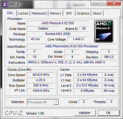

    Chcę wykonać oc mojego nowego procka.
    Problem jest w tym, że nie ma on odblokowanych mnożników.(maksymalnie x15,5) Proszę o pomoc. Pozdrawiam.
    AMD Phenom II x2 BE
    Gigabyte GeForce GTX 260 768Mb
    ASUS M2N68-AM SE2
    PATRIOT PSD24G800K 2x2Gb
    Seagate ST350041
    Chieftec 500W

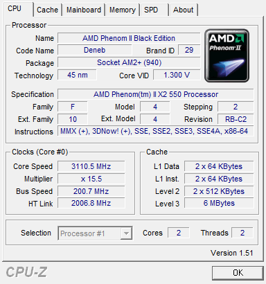

    Zamieszczam screen innego użytkownika tego CPU, On ma odblokowany mnożnik.
    Overclocking Phenom II 550 BE

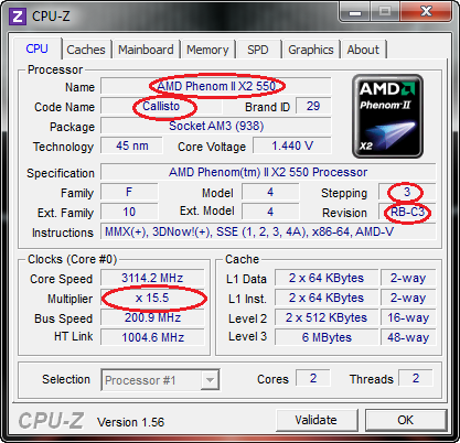

    ASUS M2N68-AM SE2 kupiłem ja w listopadzie 2009. Ma ona najnowszego biosa
    . Co mam jeszcze sprawdzić?Overclocking Phenom II 550 BE Overclocking Phenom II 550 BE

    Problem udało mi się częściowo rozwiązać na innym forum.
    Co mam dalej zrobic ? Razz
    ps: procek to black edition. kupilem w esc.pl [ AMD Phenom II X2 550 Black Edit /3.1GHz, L3 6MB, 80W, BOX, AM3/ [HDZ550WFGIBOX] ]
    a otrzymales niestety HDZ550WFGMBOX
    Rewizja C3, mnożnik zablokowany
    Składaj reklamację jako towar niezgodny z opisem. Bo tak jak napisał JudaSz666 - ten model to nie jest Black Edition...
    Spisałem numer z procesora HDX550WFK2DGM
    napisalem email do sklepu, moze odpowiedzą.
    Zgłosiłem reklamację. W poniedziałek przyjedzie kurier. Będę Was informował, jak się potoczyła sprawa.
