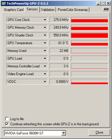

    5) Użyłem aplikacji NVIDIA PowerMizer Manager:
    ---a) ustawienie "Overheat Slowdown Override: Slowdown MEM & GPU Core" nie pomogło, GPU-Z w czasie gry nie wykrył żadnych wahań napięcia ani taktowania;
    ---b) ustawienie "Fixed Performance Level: Med. Perf / Med. PowerSave" pozwoliło mi grać znacznie dłużej (nie sprawdzałem, czy przy wydłużeniu oczekiwania również osiągnąłbym temperaturę krytyczną, nie miałem czasu), ale odbyło się to (poza obniżeniem tego, czego chcę, czyli napięcia: 1.05 -> 0.89; choć osobiście aż tak dużo bym nie obciął, żeby móc mieć wyższe taktowanie) kosztem obcięcia około połowy każdego zegara (core: 500 -> 275, memory: 400 -> 250, shader: 1250 -> 550), a to mnie nie zadowala, bo obawiam się, że w FPSach może mi drastycznie spaść wydajność.

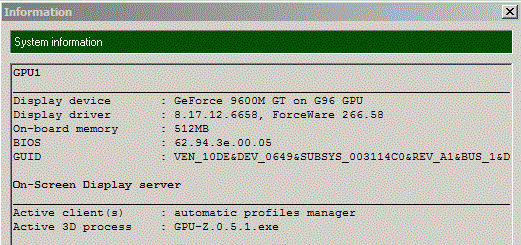

    Zarówno EVEREST jak i MSIA wykrywają u mnie nazwę BIOSu GPU. Wpisałem to w Google i znalazłem jakiś temat na jakimś forum, gdzie ludzkość traktowała o BIOSie do... mojej płyty głównej ;o W jednym z postów były szczegóły takiego BIOSu i okazuje się, że jego zawartością jest m.in. właśnie "Nvidia NB9P VBIOS: 62.94.3E.00.05". Tak, jakby GPU miało BIOS w płycie głównej? Dobrze myślę?
