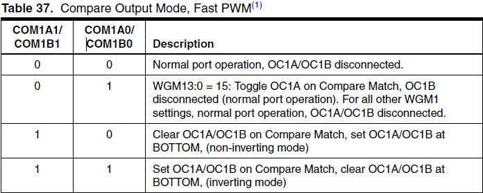

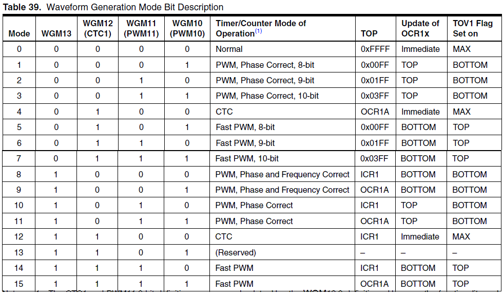

    Więc na początek muszę poustawiać rejestry TCCR1A i TCCR1B, zgodnie z tabelą :
    Przetwornik C/A z wykorzystaniem timera
    i tą :
    tabelka z ustawieniami prescalera :
    Rejestry:
    Zgodnie z powyższym, zastosuję 8-bitowy szybki PWM w trybie non-inverting ( nie odwracającym), prescaler 64 :
    TCCR1A |= (1<<COM1A1)|(1<<WGM10);
    TCCR1B |= (1<<WGM12)|(1<<CS11)|(1<<CS10);
    Rozumiem, że rejestr OCR1A decyduje o wypełnieniu.
    Program :
