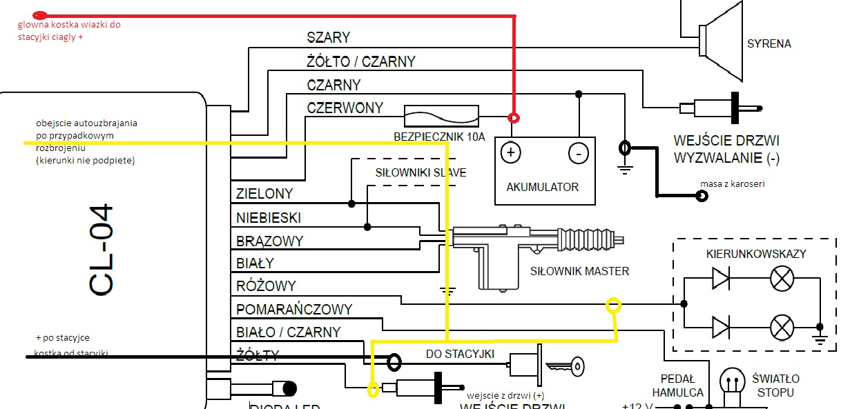

    Zamontowałem wczoraj zestaw exus cl-04 (komplet z siłownikami) do Berlingo.
    Wszystko niby jak powinno być oprócz tego ze czasem po naciśnięciu na pilocie przycisku zamknij słychać jak centralka reaguje ale nic się nie dzieje, siłowniki ani drgną :( Ale to nie jest najgorsze, gorsze jest to ze jak zamknąłem w nocy to rano był otwarty. Co może być nie tak czy sama centralka może być walnięta?

    Może montaż nieprawny?Ponowne uzbrajanie działa?

    niby dobrze wszystko juz kilkanascie roznych zakladalem ale tylko tu wystapil problem :( jedno co "nieprawidlowo" to obejscie uzbrajania po przypadkowym rozbrojeniu. a dokladniej jak wpinalem sie w obwod oswietlenia to bylo ok tylko po uzbrojeniu funkcja panic sie wlaczala tak jakby masa byla podawana a niby nie ma. swiatelko na opoznienie dziala wiec pomyslalem ze to przez to i obszedlem ta funkcje podajac plus z kierunkowskazow na drugi przewod z centralki bo jest mozliwos na jednym kablu "-" lub na drugim "+" a kierunki nie podpiete wiec powinno dzialac.
    Dodam ze przestrzelilem kazda zyle z centralki i nigdzie niby nie ma zwarcia itp. :(

    dokladny?? jesli chodzi o ustawienie silownikow to tak jest wszystko jak trzeba, mniej wiecej na srodku luzu silownika przy zamknieciu jak i otwarciu. jeszcze jedno mnie dziwi ze "panik" sie nie zalancza po uzbrojeniu bo niby sygnal na kierunki jest dluzszy niz zazbrajanie czyli teoretycznie sygnal otwarcia drzwi jest po zazbrojeniu. widocznie jest jakas tolerancja czasowa. W poniedzialek podmienie centralke moze jakies zimne luty?? ale jak ktos ma inna koncepcje to chetnie sprawdze.

    Odłącz na próbę sterowanie z siłowników.

    no i niestety jak przypuszczalem centralka byla uszkodzona, po wymianie wszystko gra. dzieki za pomoc.
