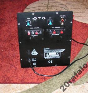

    Witam.Mam mały problem nabyłem niedawno wzmacniacz do subwoofera (zdjęcie poniżej).Elegancko elegancko działa ale jest mały problem nie wiem czy dobrą drogą myślenia idę (bo we wzmacniaczu są dwa wejścia 1)from amplifier 2)to speakers)
    Czy w tym przypadku gdybym chciał podłączyć dodatkowe dwa głośniki pod wzmacniacz muszę mieć dodatkowy wzmacniacz który podpina się pod wejście nr1 a pod nr dwa głośniki?

    bombinhio84
    tak chodzi mi czy wystarczy podlaczyc pod wejscie amplifer wzmacniacz i pod speakers glosniki i czy bedzie hulac

    bombinhio84
    sprawdzalem i nic nie gra.pewnie dlatego ze nie dzie zasilanie na glosniki

    From Amplifier to wejście wysokopoziomowe. Polega to na tym, że jeśli nie masz w swoim wzmacniaczu wyjścia na subwoofer, bierzesz sygnał z jednego kanalu swojego wzmacniacza i w to wejście podłączasz. (dobre rozwiązanie, gdy stoi sub obok jednej z kolumn). To Speakers polega na odwrotnej zasadzie, czyli z tego wyjścia bierzesz SYGNAŁ do drugiego. Tam nie ma żadnego wzmocnienia na głośniki.
