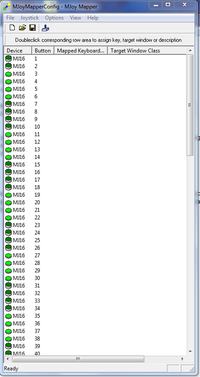

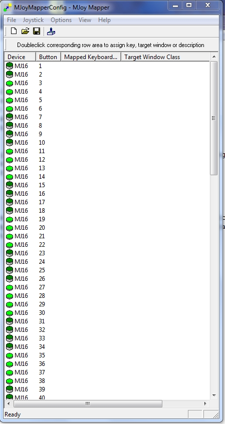

W czym problem? Najbardziej poglądowo problem widać na obrazkach 1 i 2, przedstawiających stan odczytu matrycy klawiszy (uzyskane odpowiednio za pomocą windowego narzędzia systemowego do konfiguracji kontrolerów gier i MJoy Mappera).
Duży blok klawiszy wykrywany jest w stanie "klawisze wciśnięte" mimo, że żaden klawisz nie jest wciśnięty, a nawet nic nie jest podłączone do złączy na płytce. Uprzedzając ewentualne rady w niżej przedstawionym zakresie zaznaczam już w tym momencie, że:
