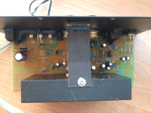

    Witam mam problem z ta skrzynia. Podpinam ja bezpośrednio pod akumlator i zaczyna iskrzeć poczym pali sie bezpiecznik. Podpinam tak: +12v pod kleme + a GND pod kleme - z czego jeszcze od skrzyni z +12v idzie krotki kabelek do REM. Czy może podpinam to źle? radia samochodowego nie posiadam dlatego podpinam imput do telefonu. Czerwona dioda nie zapala sie na ani sekunde. Ktos ma jakieś pomysły? z góry dziekuje.

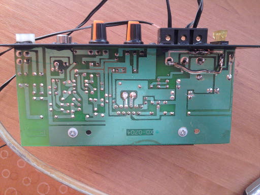

    Czy zostało źle podpięte to nie wiem bo dostałem tą skrzynie. Po rozkręceniu zauważyłem ze jedna scieżka została przepalona ale ja zalutowałem i niestety dalej iskrzy...reszta płytki wydaje się ok

    Chociaż sprawdź na wejściu zasilania w jakim stanie znajduje się dioda prostownicza zapobiegająca przed odwrotnym podłączeniem zasilania. Powinno tam być coś typu 1N5401 lub podobna, a najlepiej to zapodaj zdjęcie.

    Ośmielę się powiedzieć dobitnie - czarny "walec" z dwiema nóżkami po bokach i szarym paskiem z jednej strony... Jeżeli ma zwarcie to wywal i włącz bez niej.

    Wylutuj i odpal bez diody, jeśli dalej masz zwarcie to masz tam nie za dużo elementów, widzę, że wzmacniacz oparty zapewne na jakimś TDA więc do dzieła !!

    Dzięki wszystkim za rady :) . Wszystko działa ok ale jeszcze mam pytanie... czy bez tej diody wszystko będzie działać tak jak należy czy mam podmienić tę diode?
