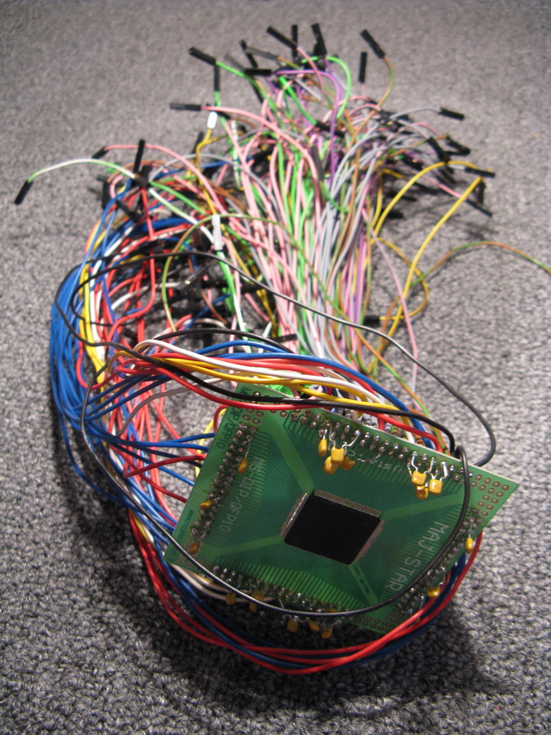

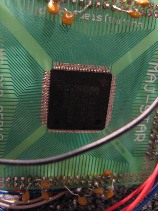

    marekos napisał:
    Altera robi Cyclony w obudowach nawet QFP 240, taki układ da się oczywiście przylutować kolbą tylko co z tego jak taki FPGA potrzebuje paru napięć zasilania i właściwie sensownie nie da się tego rozprowadzić na dwuwarstwowym laminacie i trzeba co najmniej cztery warstwy, a przy amatorskim zastosowaniu właściwie odpada takie rozwiązanie.
    Dla amatorskich zastosowań można zrobić pająka :)
    WinAVR a nietypowy procesorWinAVR a nietypowy procesorWinAVR a nietypowy procesorWinAVR a nietypowy procesor
    Przewody dla ułatwienia są "kodowane" barwami czerwone ->3,3V żółte _>2,5V białe ->1,8V JTAG (biała płytka po lewej stronie)->czarne pozostałe barwy to kolejne banki I/O. Wiem wiem cwaniak pokazał tylko 144 piny ale i 208 lutowałem z tym że teraz nie mam po ręką. Do lutowania służyła "zachwalana" wszędzie Aoyue936.
    Kilka zasilań to też nie problem ta biała płytka na środku to zasilacz daje 3,3V 2,5V oraz 1,8V z zewnętrznych 5V. :) Wtyczki można też podpisać (nie mam niestety białego markera). Można też zrobić płytę bazową z pinami a FPGA jako minimodek wtykany w podstawkę na goldpinach.
