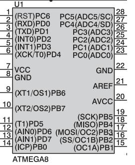

    mgiro
    WoZaj, chodzi mi o taki element, który wykorzystuje się do rysowania schematu.
    [Altium Designer Summer 08] Rysowanie obudowy
    Jak coś takiego się tworzy? Można coś takiego narysować???
  • #5 9076970
    ZbeeGin
    Można. Skorzystaj z tuturiala jaki wskazałem.
  • #6 9077338
    kemot55
    Na rysunku, który umieściłeś powyżej, istotna jest znajomość 2 elementów: rysowanie prostokąta (np. skrót (kolejno kilkane litery w edytor biblioteki elementów schematu) p r ->Place Rectangle) oraz wstawianie i konfiguracja pinu (opis, numeracja, atrybuty) (skrót: p p ->Place Pin). Przy pinach istotny jest punkt gorący (z jednej strony pinu jest mały krzyżyk i powinien być skierowany "na zewnątrz" symbolu). To tyle, reszta to kombinowanie o ile nie masz ochoty/czasu na czytanie pdf'ów i przeglądanie do dokumentacji.
