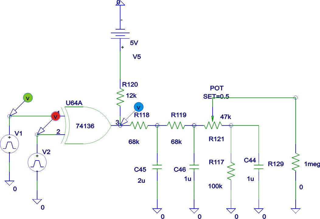

    Witajcie.

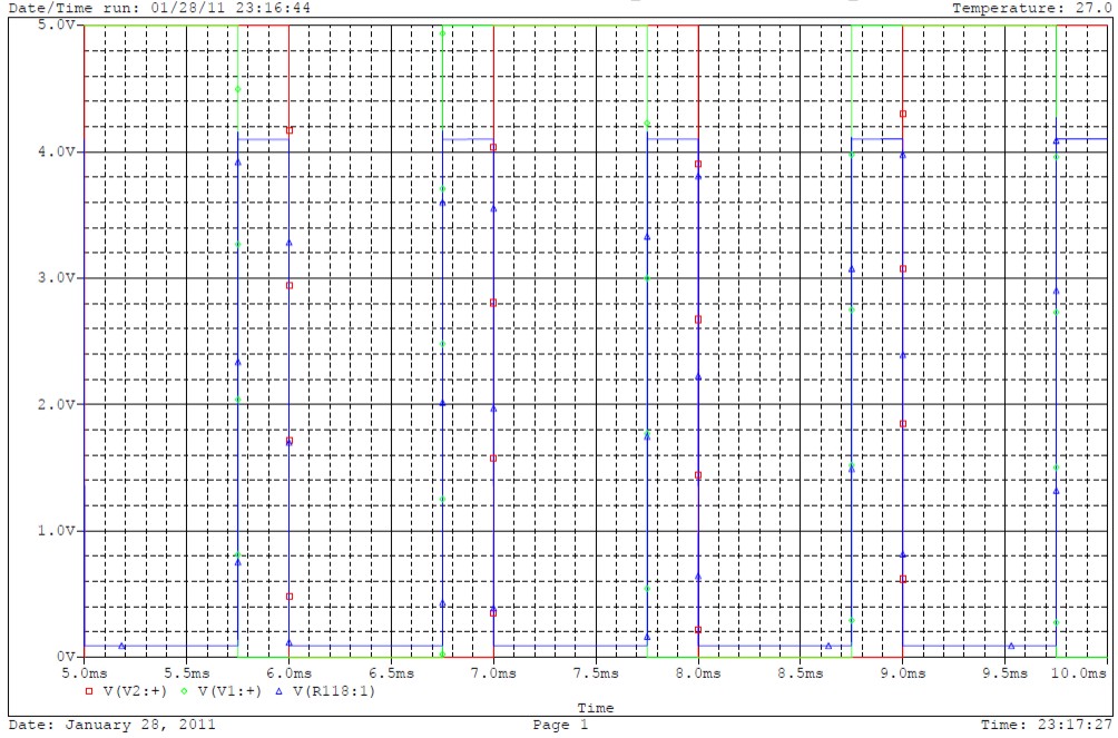

    Problem dotyczy... Jest to fragment większego układu, ale załączam tylko schemat problematycznego układu mierzącego wartość przesunięcia fazowego i wskazuje ją w wartości napięcia w zakresie od 0V - 0st do 1,8V - 180st.
    Krótki opis: na wejście wchodzą dwa przesunięte w fazie sygnały prostokątne (w praktyce uformowane sygnały sinusoidalne), gdzie poziom 0 to 0V, a 1 to 5V. Bramka XOR działa jak widać na załączonej symulacji. Opornik 1MΩ symuluje podłączenie woltomierza. Układ działa i nie ma z nim większych problemów zarówno w symulacji jak i w realiach.
    Mój problem jest taki, że tego fragmentu mojego projektu nie zaprojektowałem sam tylko znalazłem, a nie jestem zbyt biegły w tej dziedzinie elektroniki i potrzebuję opisać jego działanie w projekcie + podstawowe obliczenia załączyć do niego. Kilka podstawowych pytań:
    1) jaka to aplikacja (fdp)?
    2) w jaki sposób dokonano obliczeń do osiągnięcia na wyjściu wartości w V odpowiadających stopniom,
    3) ogólny opis - naprawdę mało wiem i każde mądre słowo się przyda.

    Działanie układu opiera się na tablicy prawdy bramki XOR. Dla stanów wejściowych zgodnych (dwa zera, dwie 1) stan na wyjściu XOR=0.
    Jeśli stany się różnią, 1/0 lub 0/1, na wyjściu XOR=1.
    Dla przebiegów prostokątnych (przy założeniu wypełnienia 1:1, co jest prawdą dla "przetworzonej" sinusoidy), przy przesunięciu 0°, lub 360°, co na to samo wychodzi, na wyjściu XOR będzie zawsze zero. Przy przesunieciu 180°, stany na wejściach będą zawsze przeciwne, co na wyjściu XOR zawsze da logiczną 1. Ponieważ 74136 jest bramką z otwartym kolektorem, można założyć, że dla stanu 1, w podziałach napięcia brać udział będą tylko wartości rezystorów i podane napięcie zewnętrzne (domyślnie można założyć, że w układzie nie ma żadnej bramki). Nie będzie to prawdą dla stanu XOR=0, z powodu spadku napięcia na przewodzącym tranzystorze wyjściowym.(kawałek wolta...)
    Czyli dla stanu 180°, wystarczy rozwiązać dzielnik rezystorów i otrzyma się napięcie wyjściowe. Dla ciekawości liczyłem "na szybkiego", dla środkowego położenia potencjometru wyszło ok 1,9V.
    Przesunięcia pośrednie, >0° i <180° dadzą napięcia proporcjonalnie mniejsze o tyle ile wyniesie współczynnik wypełnienia na wyjściu XORa, czyli o kąt przesunięcia przebiegów wejściowych.
    Kondensatory służą do uśrednienia przebiegu impulsowego do napięcia stałego.

    Rozwiązanie zgodne z postem kevin52. Dzięki
