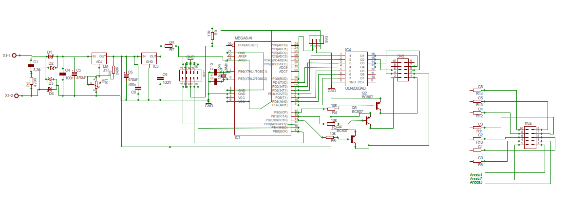

    Programowo problem jest rozwiązany - nie mam akurat pliku z programem ( wkleję w terminie poźniejszym) zamierzenia były takie - odbieram kody z pilota RC5 i wyświetlam cyfry znaczące ( tzn. nie zapala się np 001 tylko 1) Po wciśnięciu na pilocie kolejnej cyfry ta z pierwszego wyświetlacza przchodzi na drugi a na pierwszym wyświetla się ostatnio wciśnięta. Analogicznie po wciśnięciu pilota kolejny raz. Czwarte naciśnięcie dowolnej cyfry powoduje wyzerowanie wyświetlacza i zmiennych i wygaszenie wyświetlacza. Cyfry można też wygasić określonym klawiszem pilota. Program zachowuje się bardzo ładnie na płytce testowej. Wyświetlacze ze wspólną anodą - do wysterowania wystarczy to co poda mikrokontroler. Teraz przyszedł czas na wykonanie płytki docelowej i zastosowanie dużych wyświetlaczy. Mam wyświetlacze KINGBRIGHT SA40-18SRWA są tam 4 diody na segment czyli napięcie na anodę chcę podać około 10-12V prąd z mikroprocesora jest za mały - dlatego na wyjściu dałem ULN2003 - on odwraca sygnał ale to nie problem zmienić programowo na wyjściu mikrokontrolera ( próbowałem na płytce testowej i działa)
    Poniżej schemat projektowanego urządzenia - prosiłbym o spojrzenie okiem na niego przez fachowców - ja to robiłem na zasadzie analogi i podobieństw :) - głównie chodzi mi o sprawdzenie czy dobrze dobrałem tranzystory kluczujące anody poszczególne cyfr i czy takie podłączenie ULN2003 będzie prawidłowe. Bascom AVR wyświelanie kodów RC5 na LED 7 segmentowym
    Schemat nie jest może przejrzysty ale słyży mi głównie do zaprojektowania płytki drukowanej.
    I jeszcze jedno w nocie katalogowej jest tak:
    skoro są 4 diody to napięcie podawane na segment ma być równe 1.85 do 2.5 V x 4 czyli nie więcej niż 10V . Jednak występuje spadek napięcia na każdej diodzie tak więc jakie napięcie ustawić na pierwszym stablizatorze? Byłbym wdzięczny za uwagi

    trebor_m
