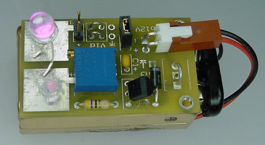

    Wielu budowniczych robotów jak i entuzjastów elektroniki posiada w swoich zbiorach wiele diod LED różnokolorowych o różnych mocach i kształtach. Przy wyborze LED dla projektu jest kilka rzeczy, które trzeba wiedzieć:
    - jaki jest rzeczywisty kolor świecącej diody LED
    - ile prądu potrzebuje do uzyskania odpowiedniej jasności
    - jaki będzie potrzebny rezystor do uzyskania odpowiedniego prądu
    - które z wyprowadzeń diody LED to anoda (+) a które katoda (-)
    Wiele tych informacji znajdzie się w nocie aplikacyjnej, zakładając, że się ją posiada.
    Obliczenie odpowiedniej wartości rezystora nie jest tak proste jak mogło by się wydawać, ponieważ spadek napięcia diody LED zmienia się w zależności od prądu.
    Tester zasilany jest poprzez baterie 9V, dzięki czemu jest wygodny w użyciu i można przenosić w dowolne miejsce. Układ zużywa od 2 mA i 26 mA więc bateria starczy na bardzo długo.
    Po dołączeniu diody do układu potencjometrem ustawiamy jasność świecenia diody. Po ustawieniu odpowiedniej jasności układ jest wyłączany i następuje pomiar rezystancji potencjometru, aby dobrać wartość opornika. Niestety może być to trochę uciążliwe. Ponadto ustawiając potencjometr powyżej pewnego oporu możemy doprowadzić do uszkodzenia diody w fazie testów.
    Zalety:
    - prostota wykonania
    - małe wymiary
    Wady:
    - doświadczalne dobieranie rezystora co może doprowadzić do uszkodzenia diody
    - niepraktyczność obsługi

    Wady:
    Czyli innymi słowy urządzenie nie przydatne więc po co w ogóle je tu prezentować.

    Nie koniecznie nie przydatne, może akurat dla kogoś będzie pomocne, albo posłuży do rozbudowy

    Pomocny to może być już miernik z testerem który w dzisiejszych czasach każdy prawie posiada.

    Tu jest tester oparty na podobnej zasadzie ale zdecydowanie wygodniejszy w użyciu
