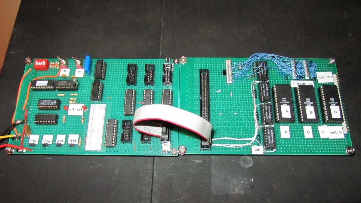

    Jednostka kontrolna i licznik
    Procesor domowej roboty (homebrew cpu)

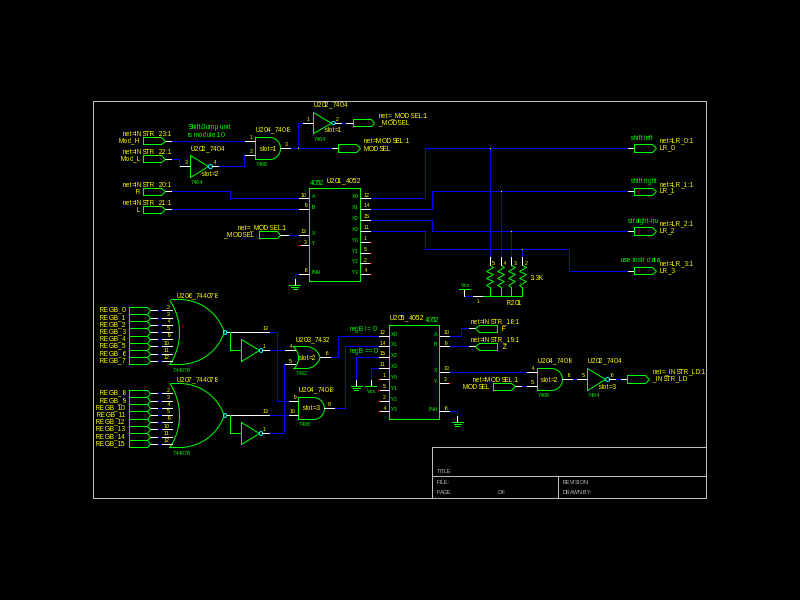

    Schemat jednostki skoku/przesunięcia
