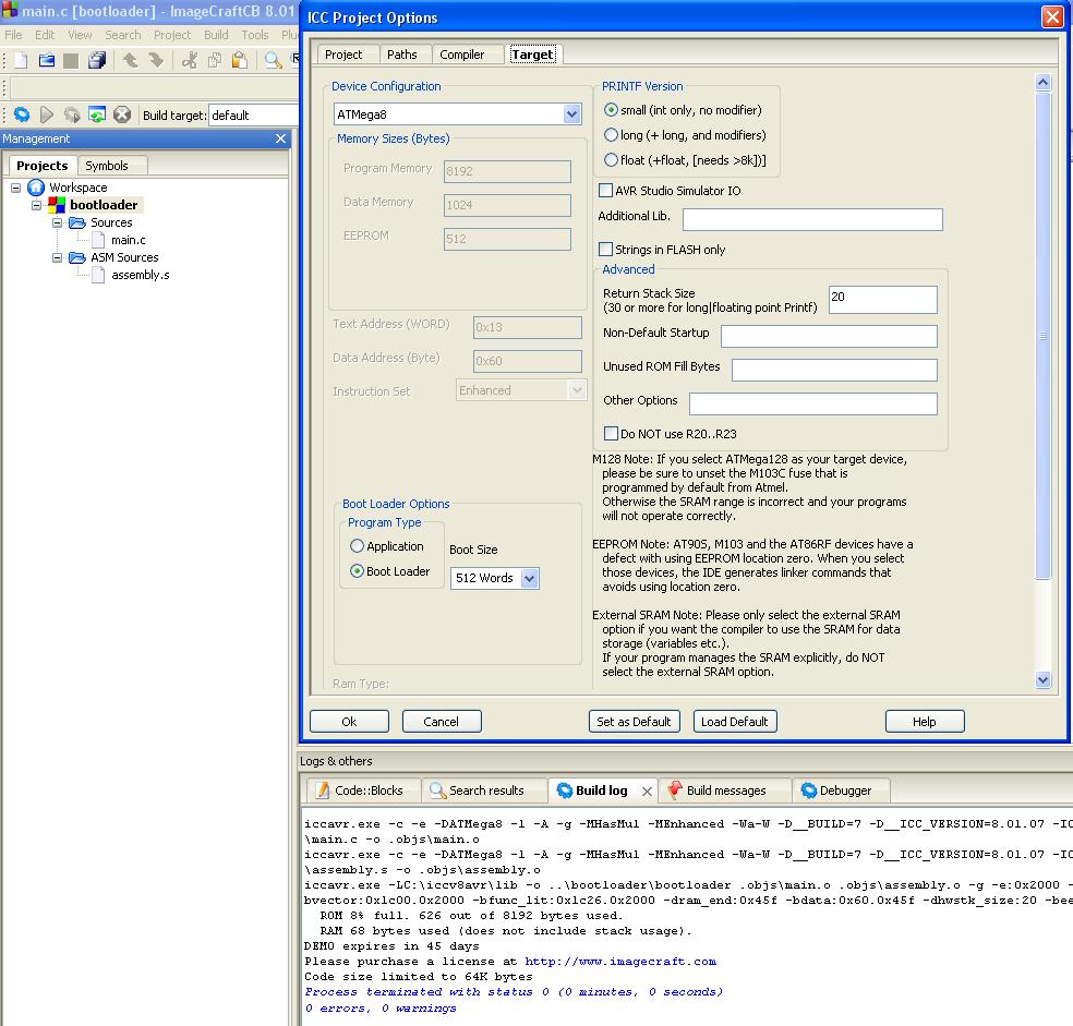

    Witam chciałem użyć do atmega8 bootloadera megaload jednak aby to zrobić potrzebny jest plik .hex który należy wgrać do procesorka aby megaload działał, i tu pojawia się problem gdyż w żaden sposób nie mogę skompilować tego pliku, próbowałem codeVision, ICCAVR v8, źródła pobrane z oryginalnej strony projektu: http://www.microsyl.com/index.php/2010/03/30/megaload/ .
    Podczas kompilacji pojawiają się błędy typu "undefined symbol UDR" to w codeVision,
    a w iccavr "!ERROR {linker} file 'main.o': undefined symbol '_read_program_memory'"
    procesor ma chodzić na kwarcu 16MHZ i baud = 19200. Czy mógłby ktoś pomóc w rozwiązaniu tego problemu, a może ktoś ma już skompilowany plik pod takie ustawienia i mógłby się podzielić, z góry dziękuje.
    Kuba

    Kod kompiluje się na ICCAVR.
    Zapewne masz gdzieś definicje procesora niezgodne z tym co jest w plikach źródłowych z tym co masz ustawione w opcjach w IDE.

    Pobrałem najnowsze ICCAVR ze strony http://www.imagecraft.com/ w wersji demo i nie mogę znaleźć jakichkolwiek ustawień procesora, jak kliknę kompiluj wyświetla takie komunikaty:
    iccavr.exe -c -IC:\iccv8avr\include C:\bootloader\main.c -o C:\bootloader\main.o
    iccavr.exe -LC:\iccv8avr\lib -o C:\bootloader\main.exe C:\bootloader\main.o
    !ERROR {linker} file 'crtavr.o': undefined symbol 'hwstk_size'
    !ERROR {linker} file 'main.o': undefined symbol '_write_page'
    !ERROR {linker} file 'crtavr.o': undefined symbol 'ram_end'
    !ERROR {linker} file 'main.o': undefined symbol '_fill_temp_buffer'
    !ERROR {linker} file 'main.o': undefined symbol '_enableRWW'
    Process terminated with status 1 (0 minutes, 2 seconds)
    5 errors, 0 warnings

    Podobno jeden obraz, zastępuje 1000 słów - sprawdźmy :D
    bootloader, MegaLoad plik .hex
  • #5 9084623
    kubahel
    Bardzo dziękuje, obrazek pomógł, skompilowałem wszystko bez błędów. Ale żeby nie było za prosto to i tak nie chce się połączyć megaload z prockiem ale to chyba wina mojej przejściówki rs232<=>uC.

    kubahel napisał:
    ... startowanie z sekcji bootloadera i rozmiar tejże sekcji na 512b...
    No chłopie, czy Tobie trzeba wszystko pokazywać palcem :?:
    Skąd Ty wytrzasnąłeś to '512b', kiedy komunikat po kompilacji brzmi: ROM 8% full. 626 out of 8192 bytes used.
    Poza tym, na obrazku wyraźnie widać, że Boot size to 512 Words, a w AVR-ach 1Word=2B !
    Aż mi ciśnienie skoczyło ... :D
