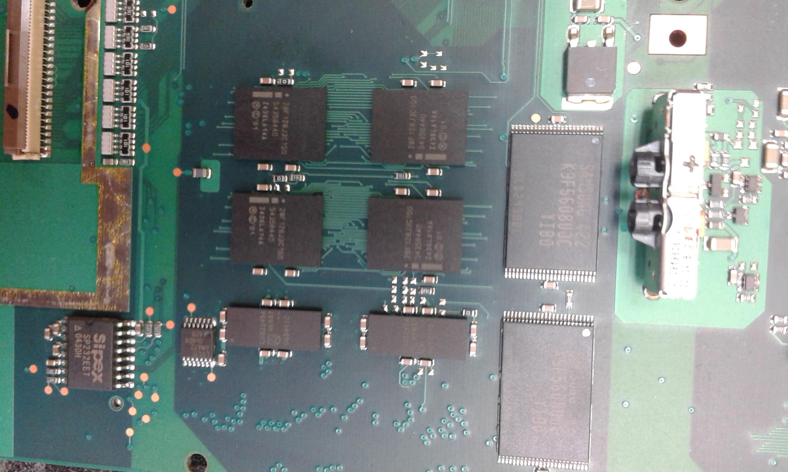

    To mój pierwszy post na tym forum.
    Poszukuje informacji na temat płyty głównej modułu CCC dla bmw 118d.
    W moim aucie odpowiada on za radio, nawigację, wyświetlacz, kierownice wielofunkcyjną, czujniki cofania, bluetooth, CD.
    W serwisie BMW ustalono że uszkodzona jest płyta główna. Załączam fotografie tej płytki. Jestem ciekaw, czy można taką płytkę zdiagnozować i ewentualnie próbować naprawiać. Nie da się kupić takiej płytki nowej luzem. Sprzedawane są tylko całe moduły.
    Płyta główna modułu CCC Bmw 118d

    nie napisałeś czym objawia się usterka.
    Ale jakbym miał w ciemno szukać to wygrzałbym układy BGA i sprawdził czy jest poprawa.

    początkowo restartował się system. co kilka dni, potem codziennie, a na końcu po kilka razy dziennie i na dłuższe chwile (po kilka minut braku reakcji). ostatecznie wyłączył się i przestał reagować na przyciski i pokrętło. Kilka dni po tym rozładował się akumulator. Uszkodzona płyta główna pobierała stale prąd. W tym momencie mam odłączony cały moduł CCC
    Samochód zapalał i jeździł normalnie. To uszkodzenie nie ma wpływu na funkcje jezdne.

  • #10 16563663
    Sting
    Specjalista - kamery
    No tak wszyscy wiemy, że naprawa CCC jest bardzo kosztowna.
    Dlaczego?
    Chodzi o resety, czarny ekran, logo BMW, i podobne wariacje usterki.
    Powyżej pozwoliłem sobie na fotkę mojej konfiguracji pamięci.
    Chodzi o wymianę kulek w tych wszystkich układach.
    Do tego czasem przerywa któryś z procesorów BGA obok.
    Taka naprawa jeżeli serwisant nie ma szczęścia może trwać miesiącami.
    U mnie przekulkowałem 3 pamięci i trafiłem. Trwało to kilkanaście godzin dla siebie.
    Jakby mi ktoś miał za to zapłacić to tylko obrazem Beksińskiego.

    Mozna sie dowiedziec w czym problem w tych płytach CCC
    Stoi na logo BMW a po czasie restart.
    Kulki BGA pod pamięciami? j obstawialem sam procek ale wielkokrotnie padało słowo programowanie wiec obstawiam cos z pamieciami... i o jakim programowaniu mowa?
    Posiadam satcje BGA, i wiele programamotów w tym do kosci BGA wiec, prosil bym po przyblizenie tematu, bo nie chce w ciemno rwac wszytkich BGA i kulkowac na nowo
  • #15 18296629
    Sting
    Oczywiście, że można tak jak pisałem kiedyś w 2017 roku za obraz Beksińskiego.
    Jako podpowiedź dodam, że nic nie trzeba programować, wystarczą kulki.
    Które?
    To pytanie za obraz.
    P.S.
    Odpowiedź ma charakter poznawczy, dotyczący zarówno dążenia do naprawy CCC jak i twórczości wymienionego artysty.
