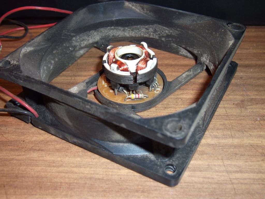

    Witam. W czujniku przepływomierza paliwa znajduje się hallotron. Jest na nim napisane 43A 612-LF. Tylko tyle o nim wiem. Czy ktoś z kolegów spotkał się z takim czujnikiem, gdzie go dostać?

    hall w obudowie jak tranzystor TO92 ?, są stosowane w czujnikach prędkości własnej pojazdu vss, w większych wiatrakach w sprzęcie komputerowym itd

    Witam. Obudowa bardzo podobna do TO92 z tym że jest cała płaska. I mniejsza .
    Nóżka się wyrwała ze scalaka. Nie ma szans na przylutowanie.

    To jest wiatrak ze zwykłego no-name zasilacza ATX, hall jest za rezystorem 4k7
