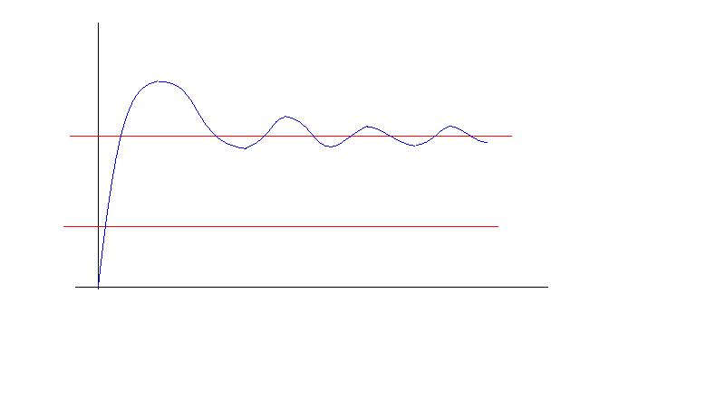

    _Robak_
    Poziom 33  
    A czy w takim razie oversampling w takim przypadku się nada?
    Bascom Oversampling Pomoc przy pisaniu programu
    Czerowne to poziomy kwantyzacji.
    Wydaje mi się że również w tym wypadku nic nie zdziałasz. Choć mam nadzieję że się mylę:)

    _Robak_
    Poziom 33  
    Oczywiście górna linia nie jest maksymalnym zakresem przetwornika. Wydaje mi się że 0.5LSB osiągniesz ale dokładnie oryginalnego przebiegu nie odtworzysz. Ok, chyba że oversampling dążyłby do nieskończoności i moglibyśmy wtedy dodawać do sygnału nieskończenie dużo próbek.
    Choć przyznam, że zaczynam widzieć w tym potencjał:)
