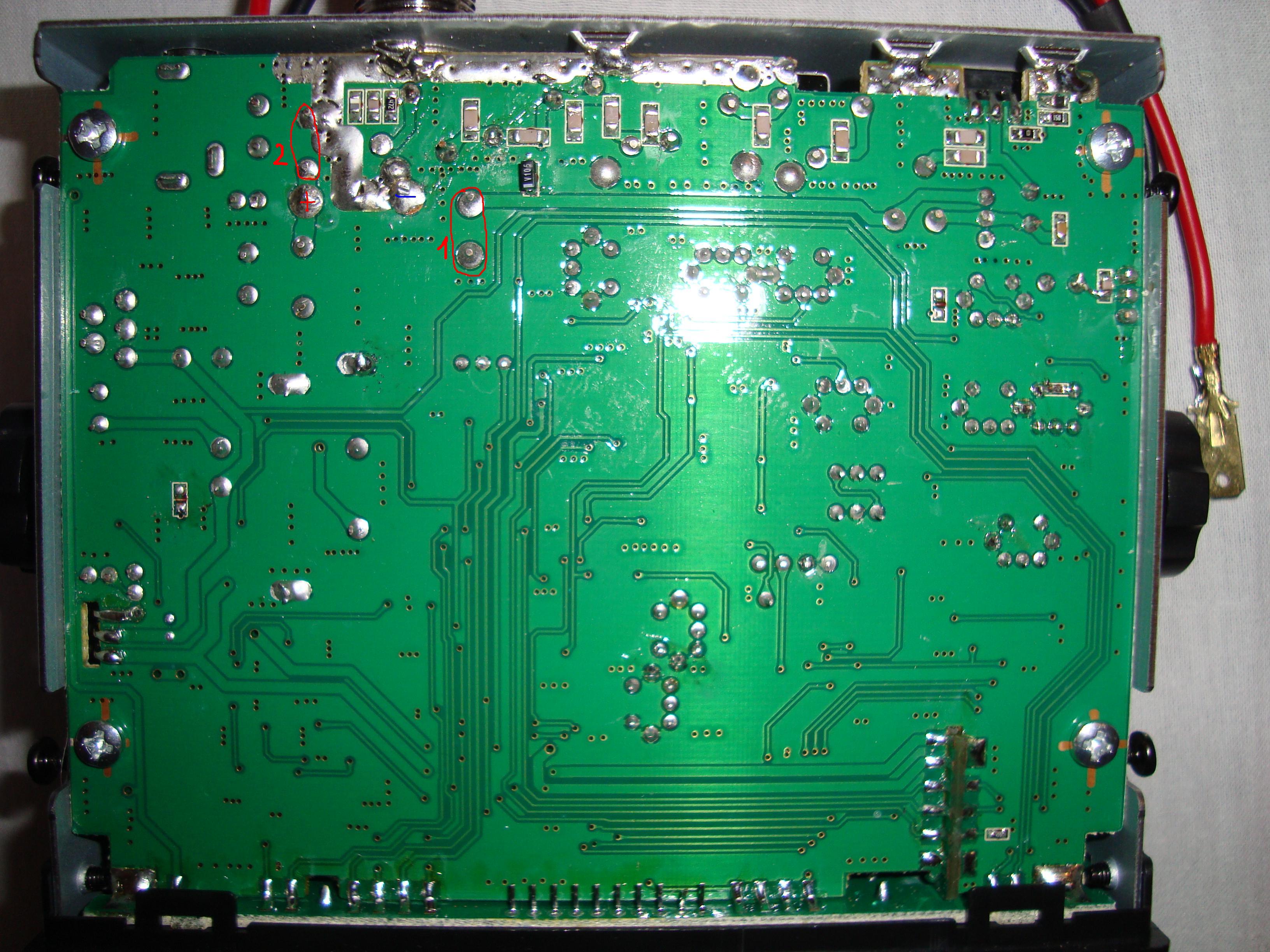

    posiadam w/w radio.
    Problem jest następujący: Kupiłem radio w sklepie i przysłali mi ze zrobionym wtykiem do zapalniczki ustawioną anteną. Nadawalo się od razu do uzycia:D Używałem, używałem i wszystko ok:D
    Nagle wymyśliłem sobie, że przerobie wtyk i włożę CB tam, gdzie mam radioodtwarzacz i podłączę pod ten sam kabel. Wszystko przygotowałem. zrobiłem kabelki i chciałem sprawdzić czy działa.
    Nagle po podłączeniu najpierw -, a potem + do kostki wyciągnietej z radioodtwarzacza pojawiła się lekka iskierka. Chcę uruchomić radio i nic :cry: Sprawdziłem bezpiecznik od radia i był przepalony. Stwierdziłem, że sprawdzę w zapalniczce jak tamten sposób nie działa. wymieniłem bezpiecznik i wkładam wtyk do zapalniczki i...przepala bezpiecznik. Zmieniałem wtyki i bezpieczniki i to samo;/ Pomyślałem, że mozliwe, że pomyliłem bieguny, ale raczej nie. Tego niestety nie jestem pewien;/
    Trochę szukalem po forum co mogło się stać. Znalazłem, że prawdopodobnie mogła pójść dioda prostownicza przez zwarcie Link.
    Poniżej zamieszczam zdjęcia mojego radia z zaznaczonymi diodami prostowniczymi:
    Lafayette Atena nie działa proszę o pomoc Lafayette Atena nie działa proszę o pomoc Lafayette Atena nie działa proszę o pomoc Lafayette Atena nie działa proszę o pomoc
    Nie wiem czy dobrze sprawdziłem te diody, ale użyłem miernika cyfrowego i przełączyłem na mierzenie diody prostowniczej i zmierzyłem je niewylutowując ich. Oto wyniki:
    dioda nr 1
    : z jednej strony: 1 czyli nieskończoność, z drugiej 600;
    dioda nr 2: z obu stron 001
    Czy robiąc pomiary muszę wylutować diody czy nie koniecznie? Jeżeli nie to czy dioda nr 2 jest uszkodzona, robi zwarcie i mam ją wymienić?
    Jeżeli ktoś z Was ma jakiś pomysł proszę o podpowiedź. Z góry dziękuje za pomoc:D

    Dioda nr 2 prawdopodobnie jest jako zabezpieczenie i się spaliła.
    Sprawdź miernikiem ustawionym na diody czy na kablach masz 001 potem wylutuj diode nr 2 i sprawdź - a najlepiej wlutuj nowa diode :) i ma działać.

    Na kablach jest obustronnie 001. Wylutuję tą diode nr 2 i wlutuję nową. Tylko jak zobaczyć czy nowa będzie taka sama i będzie pasować? Mam patrzeć na symbol? Mam kilka po złomie to zobaczę:D

    stemar28
    Zobacz w którą stronę ma przejście i tyle. :) Kolega zamienił plus z minusem nauka kosztuje 5gr :) Pozdrawiam

    Może i pomylił, tylko że równie dobrze mógł wcisnąć PTT bez anteny.
    Moim zdaniem wpierw powinno paść pytanie "w jakiej pozycji on/off" przepala bezpiecznik.

    Przepalało w pozycji off. Mówię, że przepalało bo już radyjko działa:D wymieniłem diodę nr 2 i wszystko jest jak wcześniej :D dziękuję wszystkim za pomoc :D Temat rozwiązany i uważam za zamknięty :D
