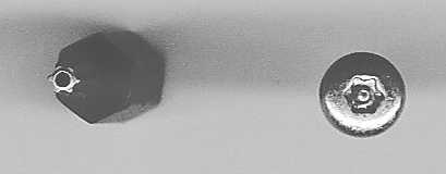

A na pewno torx - ale z dziurką... do takich śrubek
Można kupić np. w kompletach nietypowych końcówek (bitów). Oprócz takich torxów są tam imbusy z dziurką, trójkątne "krzyżowe" (lewe i prawe), dwuszpilkowe (do śrubek z dwoma otworami), kwadratowe itp...
A teraz porada praktyczna:

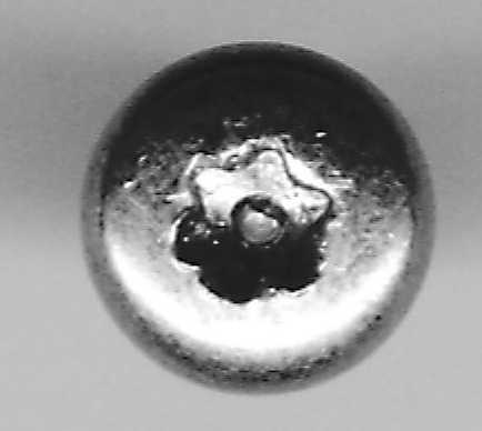

Jeżeli nie kupisz takiego torxa to spróbuj porządnym malutkim, płaskim wkrętakiem (musisz dobrać wielkość) wyłamać ten szpindelek w środku. Nagnij w jedną, w drugą i wypadnie... a potem zwykłym torxem.
Na drugim skanie dowód że taka operacja się udaje
