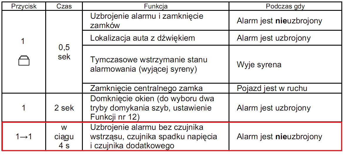

    Przetestuj alarm uzbrajając go "bez czujnika wstrząsu, czujnika spadku napięcia i czujnika dodatkowego" (dwa razy w ciągu 4sekund nacisnąć przycisk uzbrajania)
    W instrukcji obsługi powinna być opisana ta procedura włączania systemu.

    Mylisz się.
    włącz alarm pilotem a następnie w ciągu max.4sekund naciśnij jeszcze raz na ten sam przycisk pilota.
    Możesz zostawić otwarte okno i w ten sposób sprawdzić, czy alarm uruchomił się z pominięciem wszystkich czujników.
    Masz instrukcję i przeczytałeś ją (ze zrozumieniem) ?

    Zrobiłem tak jak sugerowałeś:
    a zatem najpierw uzbroiłem alarm normalnie naciskając tylko jeden raz w ciągu 4s z otwartymi szybami i migacze migneły, dźwięk klaksonu się pojawił, a jak włożyłem rękę do wnetrza samochodu to zadziałały czujniki ultradźwiękowe - migacze zaczeły migać, syrena zaczeła wyć i wszystko wydaje się w porządku,
    następnie uzbroiłem alarm naciskając przycisk dwukrotnie w ciągu 4s z otwartymi szybami i migacze migneły dwukrotnie po każdym razie jak nacisnąłem przycisk z jednoczesnym sygnałem z klaksonu, a jak włożyłem rękę do wnętrza samochodu to nie zadziałały czujniki czujniki ultradźwiękowe, jak należało się spodziewać, bo system został uzbrojony bez ich udziału i wszystko też wydaje się być OKEJ.
