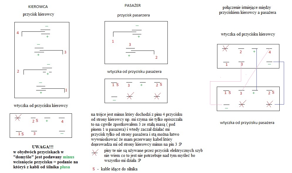

    Hej nie wiem czy dobrze to umieszczam ale wiele razy widziałem zapytania o problem z niedziałającym mechanizmem elektrycznie opuszczanych szyb. ostatnio sam miałem taki problem dlatego chętnie podzielę się uwagami z innymi Pozdrawiam. Jeżeli umieściłem w złym miejscu to sorki i proszę o przeniesieni w odpowiednie miejsce.
    Schemat rozpracował mój szwagier nie będę przypisywał sobie jego zasług :P prawa autorskie posiadam :p

    rozwiązanie podane w poście
