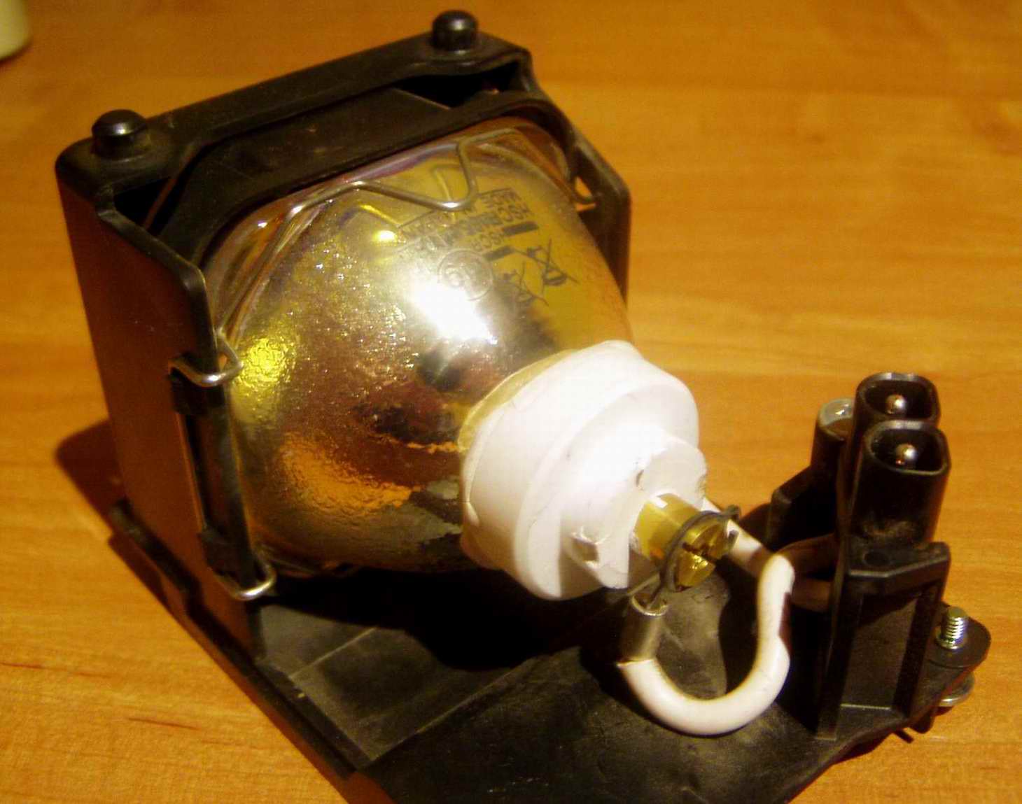

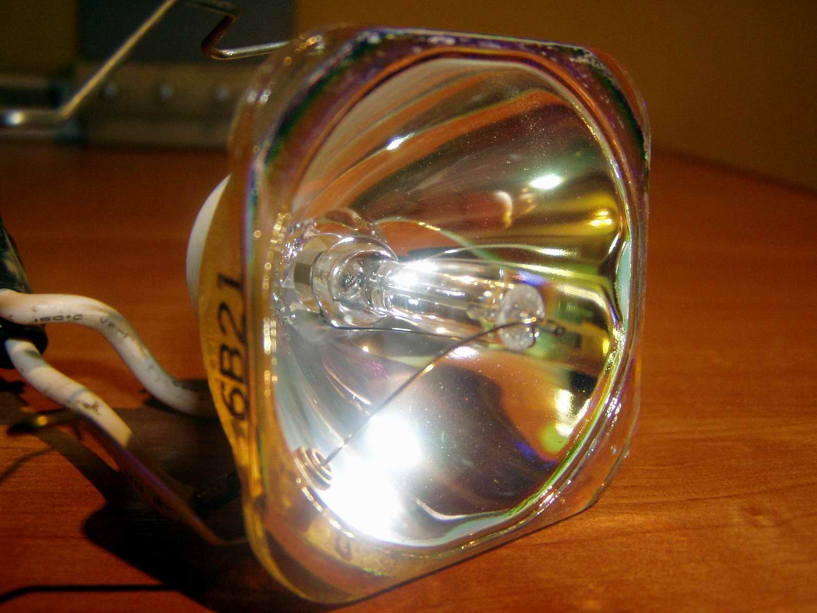

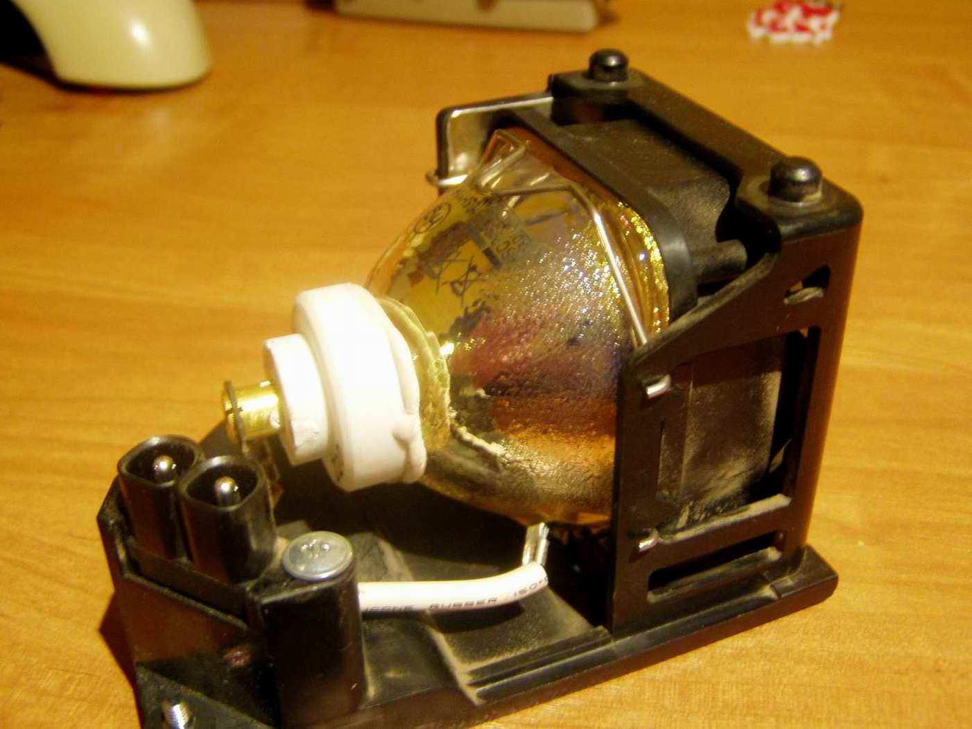

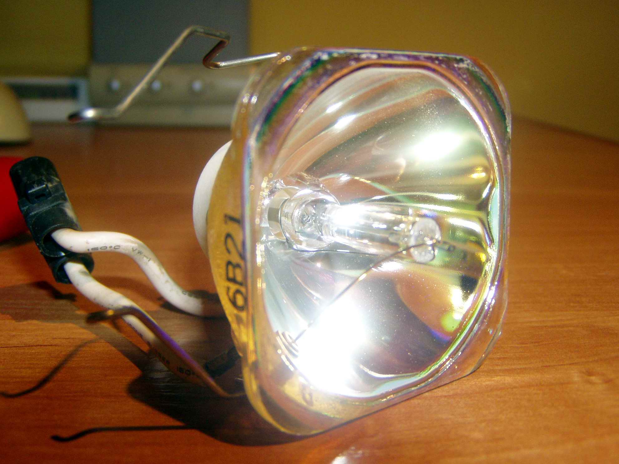

  • #4 9088341
    gumis7453
    Posty: 17
    Dodaję zdjęcia mojej lampy czy da się ocenić „stan zużycia” po zdjęciach. Po wymontowaniu lampy z koszyczka widać delikatnie zabrudzenia na dole samej lampy na zewnątrz.

  • #5 9088872
    piotrpodles
    Posty: 24
    Ocena: 2
    Tyle co można stwierdzić na oko ... niepogięty palnik :)
    Gdyby nie działało trzeba przy bardzo mocnym świetle poszukać pęknięć / rysek na palniku.
    moim zdaniem wygląda dobrze.

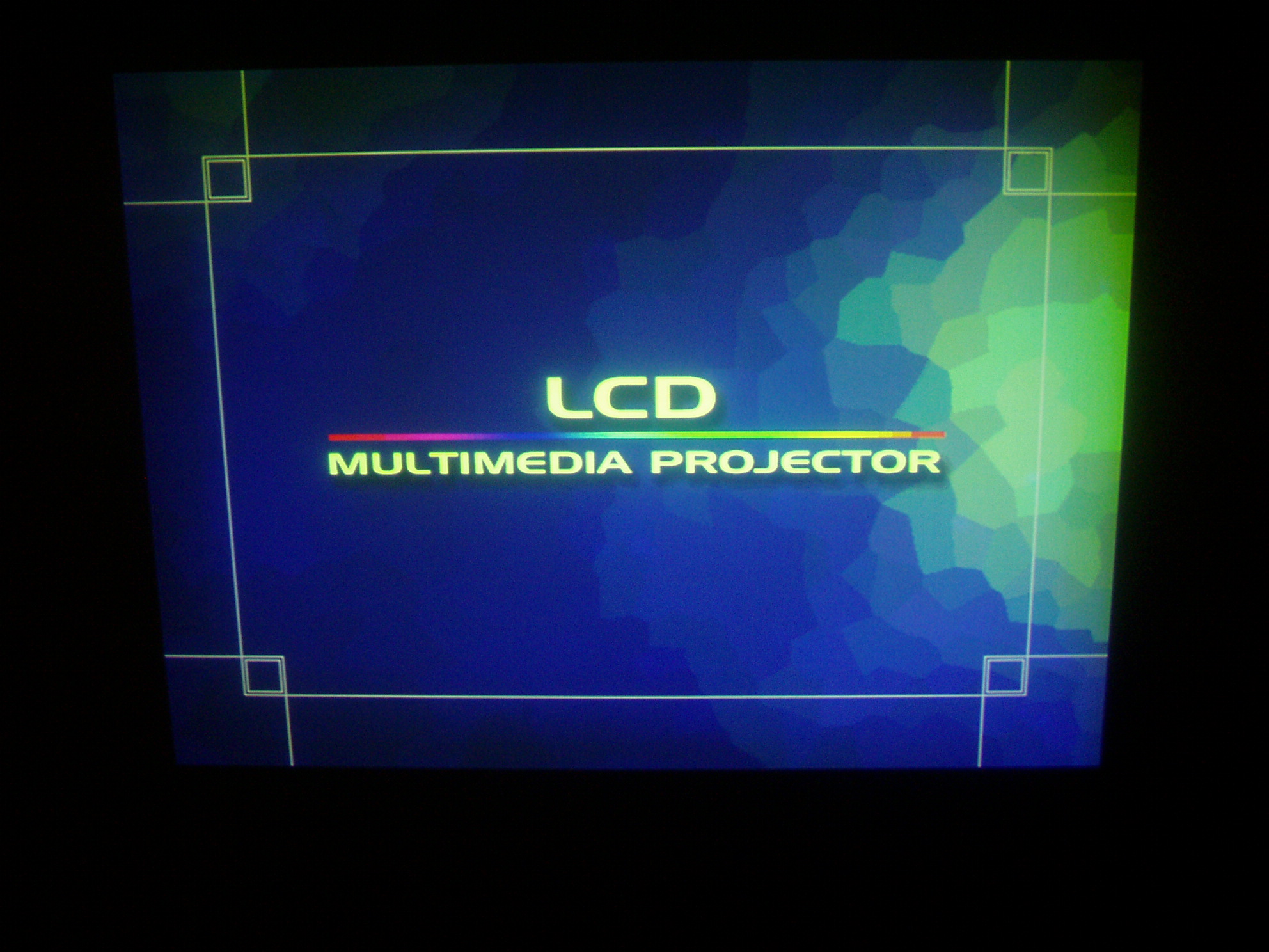

    Jak możesz wstaw zdjęcie obrazu wyświetlanego ...może jakieś syfki na optyce?
  • #6 9089894
    gumis7453
    Posty: 17
    Na syfki w obrazie nie zwróciłem uwagi czy są oglądam czasami filmy i to wszystko pod kompa podłączyłem tylko sprawdzałem czy działa. Obraz jest czysty wyraźny nie jest mdły na moje oko, działa tryb cichy a normalny jest różnica między nimi. W „szkole” mamy zajęcia z projektorem i na Benq widać mdły obraz przy lekko zaciemnionym pomieszczeniu pewnie lampa się kończy zaś na drugim Hitachi CP RX 80 obraz jest super. Po prostu boję się że pewnego dnia coś strzeli podczas oglądania filmu, podejrzewam że został zresetowany licznik lampy razem z licznikiem filtra. Obraz rzuciłem na biały sufit z odległości ok. 2 m.
