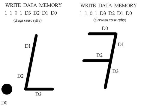

    Stosujac komende "WRITE DATA MEMORY" należy określić pozycje na wyświetlaczu poleceniem "LOAD DATA POINTER" (tylko parzyste adresy)
    e0 e2 e4 e6 e8 ea ec ee f0 f2 f4 f6 f8 fa fc fe (czyli od miejsca pierwszego do szesnastego)
    wpisywać poniższe dane (hex) do wyświetlenia , wg. ilustracji.
    zero - db,de
    jeden - da,d0
    dwa - d7,dc
    trzy - df,d8
    cztery - de,d2
    piec - dd,da
    szesc - dd,de
    siedem - db,d0
    osiem - df,de
    dziewiec - df,da
    Czyli po dwa rozkazy "WRITE DATA MEMORY" na każdą cyfre.
    W tym trybie włączenie/wyłączenie dekodera segmentów nie na znaczenia.
    I zobaczysz jego, jednak sensowne działanie.

    Skoro go rozpracowałem to dodam i resztę.
    Drugim sposobem wyświetlania cyfr jest przesyłanie ich jako dane do wyswietlacza.
    I znowu, określić pozycje za pomocą komendy "LOAD DATA POINTER" ,adresy - e0 e2 e4 e6 e8 ea ec ee f0 f2 f4 f6 f8 fa fc fe
    Wyłączyć dekoder segmentow (trzeba) i wysyłać, tym razem w jednym rozkaze poniższe dane
