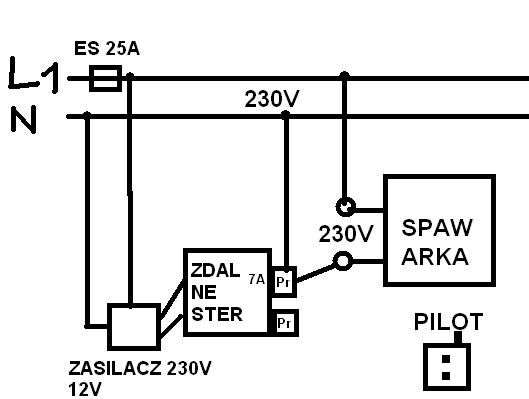

    Chce zrobić zdalne sterowanie do spawarki - Spawarka Samoróbka transformatorowa wysoko-prądowa. Po prostu denerwuje mnie załączanie jej i jej wyłączanie z gniazdka lub z wyłącznika.
    I o to pytanie czy jeśli byłbym kupił zdalne sterowanie np. z allegro
    zdalne sterowanie 2-kanałowe zasilanie 12v
    czy jest w stanie wytrzymać prąd spawarki czy musiałbym coś dodać???
    Zasilanie sieciowe 230V spawarki.
    Będę wdzięczny za każdą pomoc.
    Z góry dziękuje:-)

    Potrzebny minimum stycznik dostosowany do prądu pobieranego z sieci. Oraz podłączenie w taki sposób żeby wyłącznik główny był niezależny od reszty.

    Czyli coś takiego jak narysowałem??
    Zdalne sterowanie do spawarki transformatorowej
