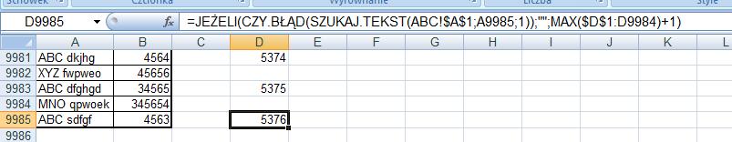

    Pozwoliłem sobie trochę przetestować :)
    Moje wnioski:
    Przeniesienie kolumny pomocniczej (rozwiązanie marek003) do ark "Baza danych" do kol D i korekta formuł w ark "ABC"
    =JEŻELI(CZY.BŁĄD(INDEKS('Baza danych'!A:A;PODAJ.POZYCJĘ($B2;'Baza danych'!$D:$D;0);1));"";INDEKS('Baza danych'!A:A;PODAJ.POZYCJĘ($B2;'Baza danych'!$D:$D;0);1))
    już zauważalnie przyśpieszyło przeliczanie. Idąc tym tropem można rozważyć umieszczenie wyników wszystkich możliwych wyszukiwań (ABC, XYZ, itd) w jednym arkuszu roboczym, a w wynikowym odwoływać się tylko do adresów (właściwych kolumn).
    Strasznie długo trwałoby tylko przeliczenie w momencie umieszczania danych i ewentualnie korekty szukanych ciągów w bazie. Sama zmiana w arkuszu wynikowym... pstryk i (po chwili) gotowe.
    Przetestowałem też pętle i typy zmiennych. Najszybciej działa Do While ze zmiennymi typu Long. I tu następny pomysł. Połączyć sposób opisany wyżej (ADR.POŚR) z makrem tworzącym tablice. Jeśli szukana jest, wtedy funkcje wyświetlają wynik. Jeśli nie ma, rusza makro i tworzy następną tablicę (przy ok 10000 wierszy trwa to na moim sprzęcie ~60sek). Tu przy otwarciu pliku można wyłączyć przeliczanie i włączyć dopiero na końcu makra po pozytywnym wyniku testu (tablica istnieje) lub stworzeniu tablicy oraz przy zamknięciu pliku...
