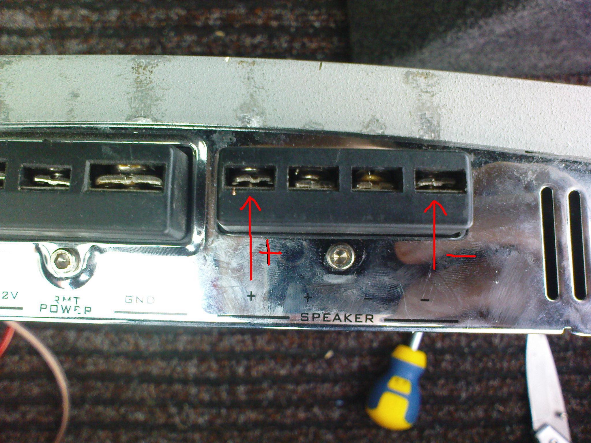

    Witam, mam problem ponieważ gdy podłączam wzmacniacz axton c109
    on normalnie się włącza pali sie zielona lampka lecz nie gra mi głośnik podłączony pod ten wzmacniacz, głośnik jest napewno dobry bo gdy podłączam go pod drugi wzmacniacz voice kraft to działa. Co mogło się zepsuć w tym wzmacniaczu?

    Podłączam + za akumulatora, sygnał z radia, i uziemienie mam podłączone do karoserii. Kabel ten który podłącza się do głośników mam podłączony tak jak na zdjęciu. A jak bym podłączył na te wewnętrzne kable to nic by się nie stało?

    Obojętnie który + i - podłączysz bo one są w środku połączone ze sobą ...
    Kupiłeś co dopiero ten wzmak czy grał a teraz nie gra ...
    Może podkręć Gain i radio ...
    Pali się zielona lampka ale też dla pewności sprawdź bezpieczniki ...

    wzmacniacz grał, a bezpieczniki sprawdzałem. To stało się wczoraj jak podłączyliśmy kolegi wzmacniacz i subwoofer bo chcieliśmy zobaczyć czy będzie duża różnica i po później po podłączeniu mojego sprzętu wzmacniacz przestał działać a gdy podłączę swój stary wzmacniacz to wszystko jest ok.

    A czy ten głośnik był odpowiedni dla tego wzmacniacza (oporność)
    i czy wszystko podłączyliście u kolegi odpowiednio.:?:

    Sprawdź czy przypadkiem przy rozłączaniu głośników nie doszło do mikropęknięcia na połączeniach lutowanych.

    Jeżeli jeszcze tego nie zrobiłeś to spróbuj, ja odkręcił bym osłonę i obejrzał go dokładnie w środku, czy niema jakiś śladów, sprawdził bym wszystkie luty czy nie mają jakiś innych od reszty oznak uszkodzenia. :D

    Odkręcałem osłonę i patrzyłem nie ma żadnego śladu spalenia ani pęknięcia.

    Wysusz go porządnie, sprawdź dokładnie czy wszystko jest odpowiednio połączone, chinche, zasilanie, masa, remote, kable głośnikowe.
