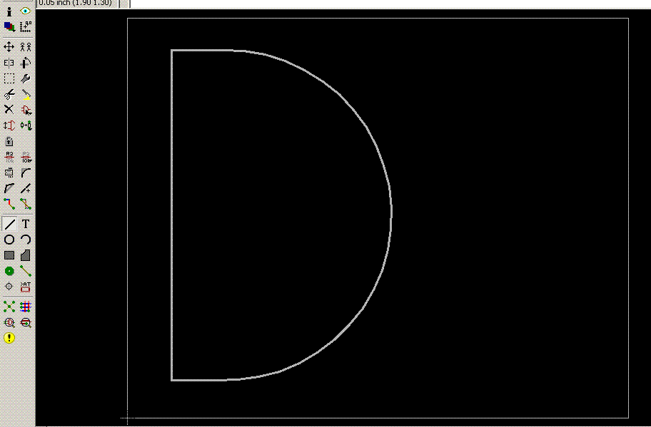

    Czy ktoś wie czy można w Eaglu narysować obrys płytki w formie łuku o promieniu
    2920 mm i szerokości 20 mm. Jeżeli tak to jak ?.

    W wersji darmowej, promień tylko 40mm. Promień 30cm (średnica 60cm) można uzyskać tylko w wersji "Profesional" (licencja płatna) rysując potrzebny kształt na warstwie "dimension".
    Obrys płytki w kształcie łuku
    Jeśli mógłbym ci podpowiedzieć, to raczej spróbuj to zrobić w innym programie, który nie ma ograniczeń pola projektowego (KiCad, DesignSpark i inne) bo nie opłaca się wydawać kilku tysięcy złotych, tylko dla narysowania tak dużego kształtu obrysu płytki.

    Poradziłem sobie w ten oto sposób, że obrys wykonałem Mega Cadzie,
    zapisując go jako bitmapę. Następnie po uruchomieniu programiku
    import-bmp ulp przeniosłem go do Eagla. Metoda skuteczna ale tylko
    wtedy gdy płytkę wykonujemy domowym sposobem.
