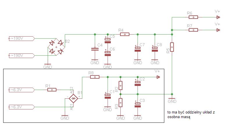

    Witam, na wstępie przepraszam za głupie pytanie. Mam taki problem na jednej płytce chce mieć dwa układy. Porobiłem masy jednak gdy przechodzę do projektowania to mam tylko jedna masę a potrzebne są dwie.
    Eagle 5.6 problem z masa przy projektowaniu

    Aby rozwiązać problem różnych mas, musisz wybrać z biblioteki supply1.lbr lub supply2.lbr symbole mas GND lub 0V lub GNDA, itd.
    Wtedy podświetlając (Show) jeden rodzaj masy, zobaczysz że drugi typ masy nie jest z pierwszym połączony.
    Znajduje się tam (supply1) również symbol który łączy te masy w jednym punkcie GND-GNDA.

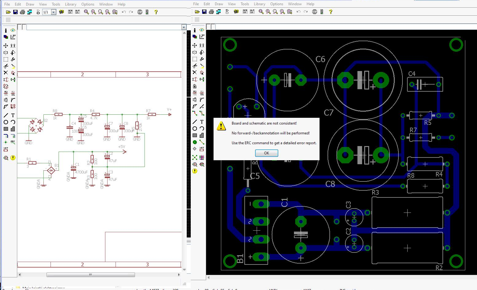

  • #8 9093359
    marco47
    Poziom 41  
    Niestety schemat nie jest kompatybilny płytce, dlatego jeszcze raz wklej poprawne pliki.
    Przy pracy nad płytką edytor schematów musi być otwarty, aby zmiany wprowadzane na płytce przenosiły się do schematu.
    Również jak pracujesz nad schematem edytor płytek musi być również otwarty.

    Nie wiem jak Ty pracujesz nad tym projektem, jeżeli nadal nie ma pełnego współdziałania schematu z płytką.
    Zobacz co się wyświetla w trakcie otwierania projektu. Świadczy to o tym co pisałem wcześniej.

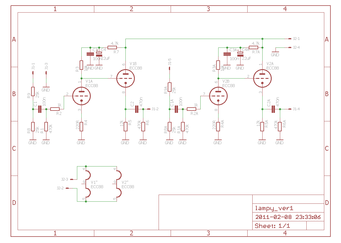

    Ok kosmetyka związana z zasilaczem skończona. Zrobiłem też nową płytkę dla Bufora. Nieścisłość PCB z schematem polega na tym, że na schemacie nie ma żarzenia, po za tym wszystko jest ok. Czy umieszczenie elementów jest poprawne ??
  • #19 9119781
    marco47
    Poziom 41  
    W załączniku wklej projekt który będzie się otwierał bezproblemowo.
    Bo znowu powtarza się to samo. Nie ma kompatybilności między schematem a płytką.
    Równocześnie nadawaj nazwy poszczególnym projektom, uwzględniając kolejne jej wersje. Możesz nadać nazwę Lampy_ver1, itp.
    Bo tak to wszystkie posiadają te same nadane domyślnie przez program.

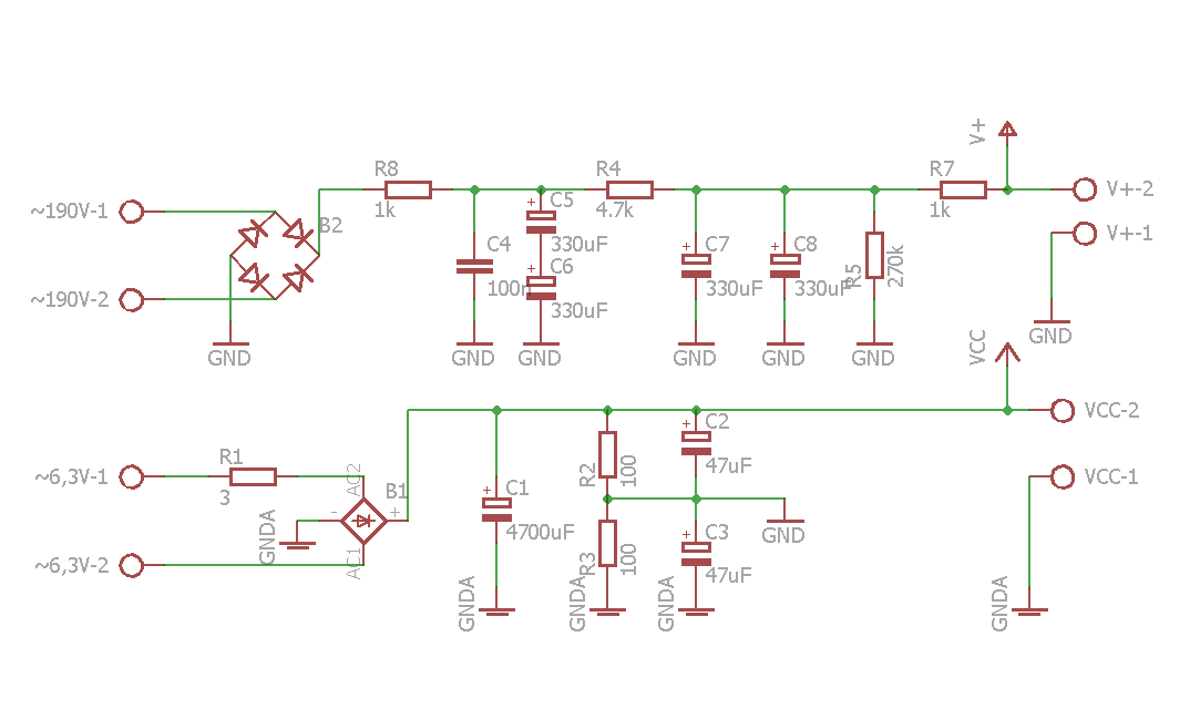

    Schemat.
    Ogólnie bez zastrzeżeń.

    Wracając do schematu Lampy.sch nie możesz używać jako symbole wejść, symboli zasilania, VCC, VSS, VDD, VEE .
    One służą do czegoś innego.
    Chcąc podłączyć na wejścia sygnał, użyj gniazd pobranych z bibliotek con-molex, con-ml, con-lsta, con-ptr500, itp.
    Na schemacie brakuje żarzenia, które masz połączone na płytce, wejścia 4 i 5.
    Aby dodać na schemacie symbole żarzenia lamp, skorzystaj z narzędzia Invoke.
    W nowo otwartym oknie, zaznacz symbol żarzenia i przenieś go na schemat.
    Tam podłącz do odpowiednich napięć, wybranych z biblioteki supply1,2.
